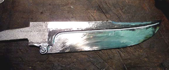

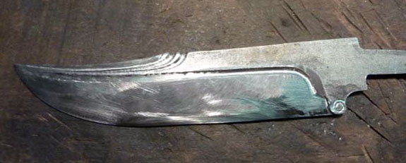

Messagede knives 89 » Sam 14 Juil 2012 00:02

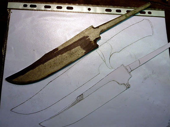

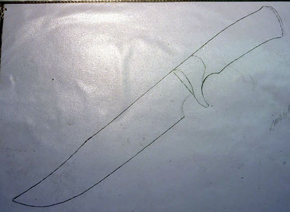

Voici le dessin et le départ d'une nouvelle dague :

C'est une superbe lame, gravée à la manière de ton couteau-lézard précédent !
Mais pourquoi "dague" ? Cette forme de lame me fait plus penser à une lame de Bowie, donc un couteau-poignard...

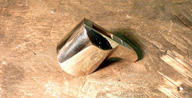

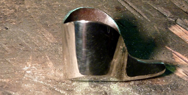

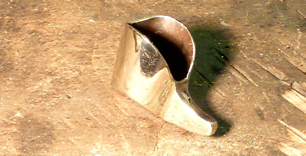

Oui effectivement c'est plutôt un poignard qu'une dague...

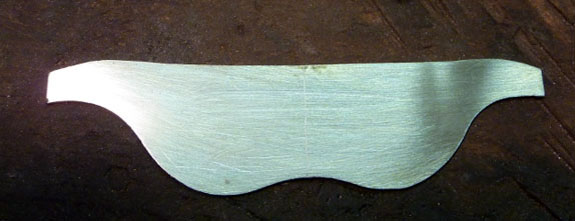

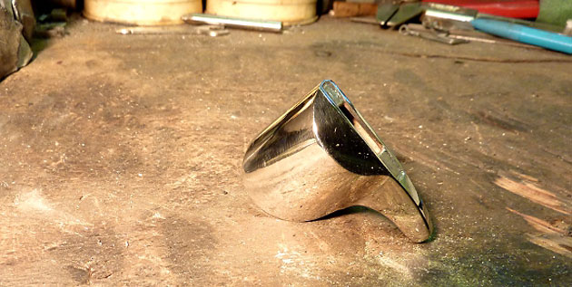

Comme je ne suis pas équipé pour faire une garde en bronze coulé et que je n'ai pas de bloc assez massif pour la faire, alors bien que ça va être probablement très difficile à réaliser, je vais tenter de la faire avec de la tôle de maillechort formée au marteau. Si ça ne va pas, je verrais après comment faire.

Re: Fabrication d'un poignard

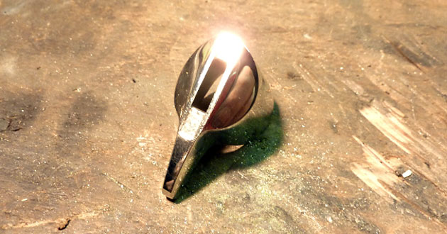

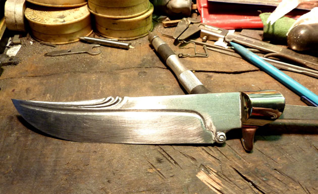

Messagede knives 89 » Mar 17 Juil 2012 15:05
La garde est terminée : pas facile mais je suis assez content du résultat. Je vais maintenant passer à l'ajustage du bois dessus.

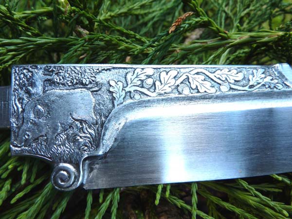

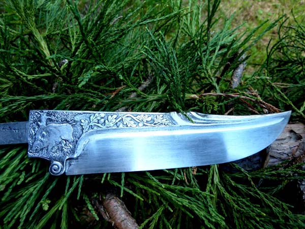

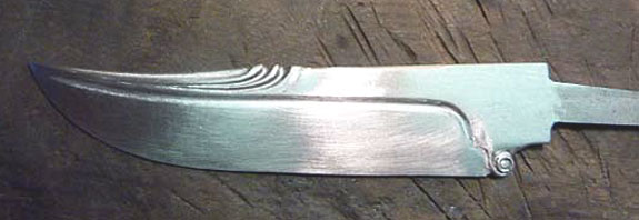

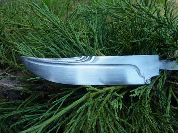

Messagede knives 89 » Sam 21 Juil 2012 17:02

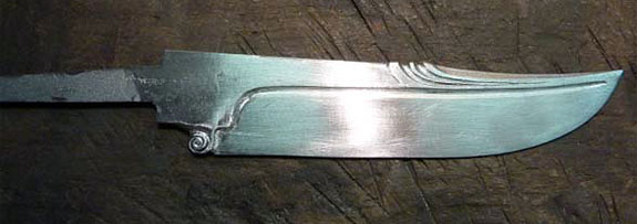

Après trois jours sans rien faire car je n’étais pas trop en forme, j'ai repris hier. En regardant la lame, je trouvais que la gorge n’était pas assez large alors je l'ai élargie un peu plus, et j'ai fait une gravure de sanglier. Demain je vais essayer de faire un chevreuil sur l'autre face. J’espère ne pas me tromper car ce serait dommage si près du but.
Je pense que ça va être un peu plus délicat à faire car les pattes du chevreuil sont très fines.

Messagede Marc Alain » Sam 21 Juil 2012 20:18
Superbe travail !
Une remarque qui arrive un peu tard, maintenant que tu as fait la gravure : la jonction lame/soie fait un angle aigu. En cas d'effort violent, c'est une amorce de rupture. Un arrondi est beaucoup moins risqué.

Messagede knives 89 » Sam 21 Juil 2012 21:27
Avez-vous déjà vu une soie de sabre de cavalerie ? Ça fait au moins deux fois moins en largeur et en épaisseur à cet endroit, et ça devait supporter d'autres contraintes et chocs violents. Ce n'est jamais à cet endroit que les lames lâchaient. Je n'ai pas peur pour ça.
Je travaille le fer depuis mon enfance. Cet acier fait 5,5 mm d'épaisseur sur 15 mm de largeur et fait 70 kilos au mm², plus le renfort de la poignée. Ce n'est pas avec tous les efforts que vous pouvez donner à la main qu'il cassera.
knives 89

Messagede forgeferron » Lun 23 Juil 2012 11:16
C'est une magnifique gravure, knives89 !
La garde est également très belle, mais une question me vient à l'esprit : qu'est-ce que exactement du maillechort ?
Pour la réalisation des gravures, réalisez-vous un dessin détaillé à l'échelle 1 sur la surface plate du couteau avant de vous en servir comme repère pour le travail de gravure ?

Messagede knives 89 » Lun 23 Juil 2012 14:19
le maillechort est un alliage de cuivreux et de nickel qui peut avoir plusieurs couleurs, qui va du jaune clair au rose suivant sa composition exacte. Il a un gros avantage par rapport au bronze ou au laiton, c'est qu'il ne ternit pas dans le temps.
Celui que j’emploie est fortement allié au nickel et a une très belle couleur proche de celle de l'argent. En plus, il a l’avantage de bien se souder, soit par fusion à l'argon, soit par brasure à l'argent ou même à l’étain.
Pour la gravure, effectivement, je réalise avant un dessin à l’échelle 1:1 pour avoir un aperçu du rendu. Pour moi, c'est pratiquement plus difficile à faire que la gravure par elle-même, car il faut tenir compte de l'emplacement dont on dispose sur le couteau pour le faire.

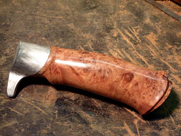

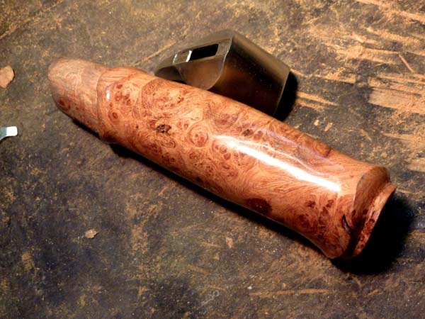

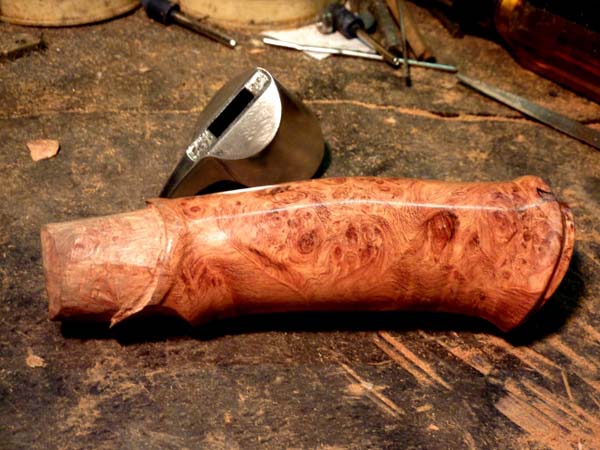

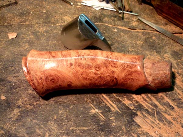

Messagede knives 89 » Ven 27 Juil 2012 16:07
La poignée est enfin terminée. L'ajustage avec la garde n'est pas simple, je me demande si quelqu’un a déjà vu un coutelier employer cette technique là pour faire une garde. J'aimerais bien savoir si oui. Enfin c'est fait et ça rend bien. En plus, cela aura l'avantage d'être un peu plus léger à la ceinture. Le bois est de la loupe d'amboine.
