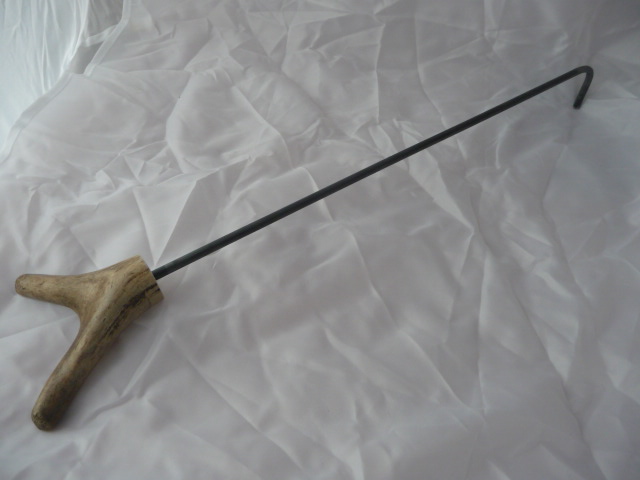

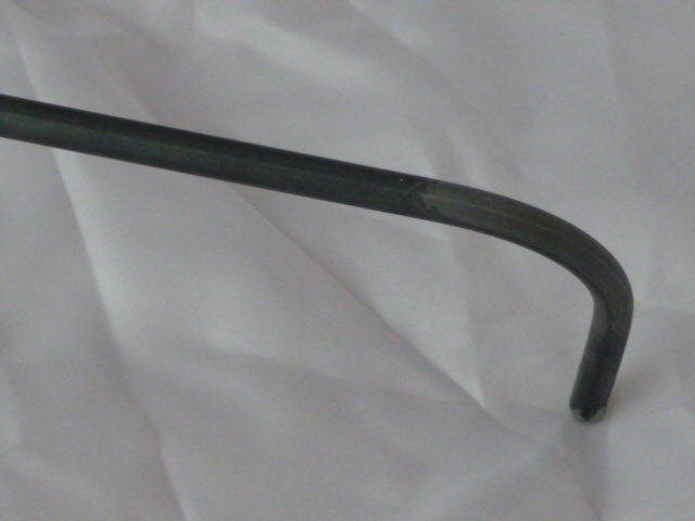

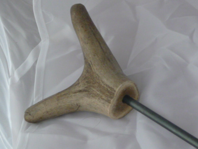

Et voilà quelques photos de l'objet terminé :
Le manche en bois de cerf.
Rond serrurier de 6mm plié à froid dans un étau.
L'objet terminé.
L'objet terminé.
Merci encore pour vos conseils.
