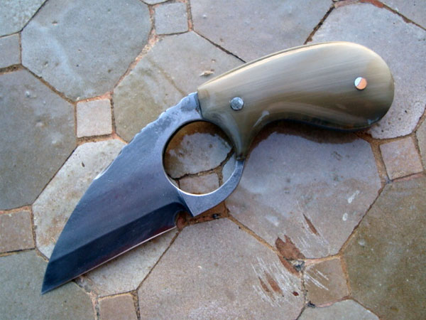

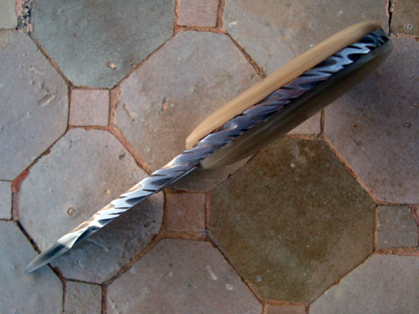

Messagede Stéphane Détrait » Mer 19 Mai 2010 21:00
Un retour aux sources... 1 an après une nouvelle griffe toute vêtue de corne blonde (issue d'une corne entière) :
acier sandwich de Bonpertuis, normalisé trois fois, trempe au goop, triple revenu 200° 200° 170° une heure à chaque fois.
J'ai cassé la pointe et effectivement les normalisations ont fait leur effet, le grain est très fin.
Pour la finition : perchlorure de fer pour patiner l'acier. Elle va aller jusque Thiers celle là...
Rivets en maillechort.

Messagede jean-jacquesB » Mer 19 Mai 2010 21:18
Bonsoir saiguerac,
je ne suis pas très fan de ce genre de lame, mais plusieurs choses sont sûres :
- certainement très efficace de par la forme du tranchant,
- les finitions sont au rendez-vous,
- et la corne est superbe : corne de vache ?

Messagede Stéphane Détrait » Mer 19 Mai 2010 21:28
bonsoir,
oui de buffle je pense. je l'ai achetée entière : plutôt sympa à débiter à la scie. Sinon, c'est le genre de petite lame idéale pour ouvrir, déballer des cartons, des colis ou autres.
Le sandwich est un excellent acier pour deux choses : XC100 pour l'âme donc très tranchant ; puis comme il est très régulier au niveau de l'épaisseur des couches, le moindre défaut d'émouture se voit instantanément. C'est excellent pour apprendre à maîtriser la backstand et la technique d'émouture.

Messagede cardoso5fr » Jeu 20 Mai 2010 20:15
Elle est vraiment belle.
Comme quoi il faut bien normaliser l'acier, même quand on bosse par enlèvement de matière.
