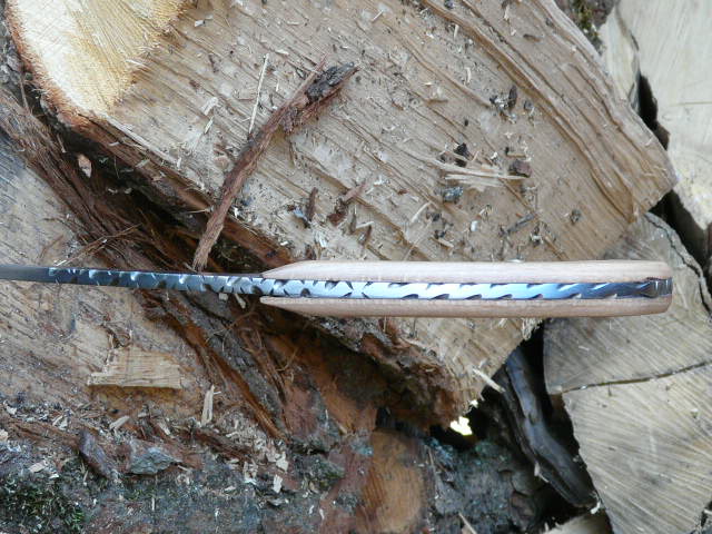

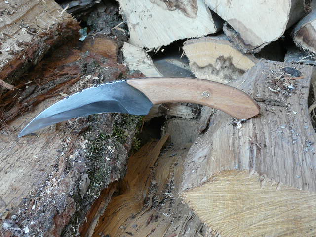

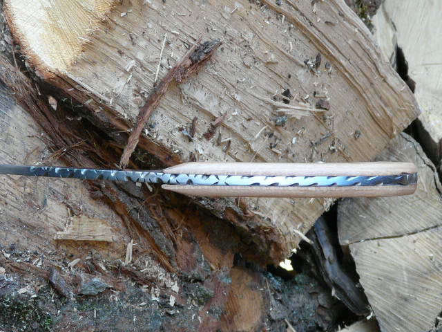

Messagede ldelestre » Ven 5 Nov 2010 13:53
bonjour
je reviens vous voir avec ce modèle de 23 cm dont 13 de lame et un tranchant de 10,5 cm usiné à la main dans de l'acier ressort plat de 50mm de large après un recuit.
La lame au plus large est de 35mm pour une épaisseur 4,5mm.
La trempe est à l'eau et le revenu à 200 degrés pendant 1 heure.
Le manche est en hêtre, huile et colle à l'epoxy, plus rivet.
Merci d'avance pour vos commentaires.
Laurent

Messagede BDelor » Ven 5 Nov 2010 14:39
J'aime bien cette forme de lame.
Le seul défaut que je vois à ton couteau est la ligne d'émouture qui ne suit pas la courbure de la lame, ce qui casse un peu l'esthétique de l'ensemble.
Un seul rivet, c'est un peu inhabituel, mais pourquoi pas puisque de toute façon tu as collé les plaquettes.
Sur la première photo (vue de dessus), j'ai un doute sur la rectitude de la lame, mais ce n'est peut-être qu'un effet de perspective...

Messagede cardoso5fr » Ven 5 Nov 2010 21:00
J'ai le même doute sur la rectitude de la lame suite à la première photo. Et pour réaliser une trempe à l'eau avec du ressort, il faut être joueur. C'est bien.
Sinon, c'est un joli résultat.

Messagede ldelestre » Sam 6 Nov 2010 00:49
bonsoir,
la lame est droite, c'est un effet d'optique.
Il est vrai qu'un seul rivet, ce n'est pas habituel : sur le coup je trouvais ça sympa mais une fois fini, trop tard pour changer.
Pourquoi cardoso trouve que je suis joueur avec une trempe a l'eau sur de l'acier ressort ?
Merci pour vos commentaires, ils me font toujours plaisir.

Messagede cardoso5fr » Sam 6 Nov 2010 09:09
Parce que l'acier ressort ne se prête pas bien à la trempe à l'eau qui est souvent un peu trop sévère et qui occasionne souvent des tapures si la trempe est mal conduite. Enfin j'ai toujours lu que le ressort se trempait plutôt à l'huile, mais je peux me fourvoyer.
Re: Couteau griffe en acier ressort, à manche en hêtre
Messagede BDelor » Sam 6 Nov 2010 10:03
Il faudrait savoir quel acier. Mais oui, en général ce sont plutôt des trempes à l'huile.
