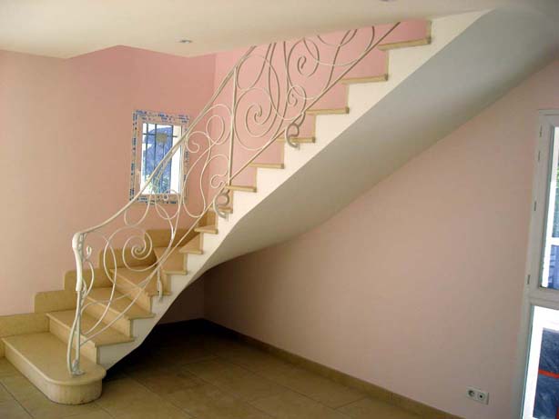

à l’occasion de la finalisation de ma dernière rampe pour la réalisation de laquelle je les ai beaucoup utilisés, j’avais envie de vous parler d’une technique et d’outils dont j’entends peu parler ici et qui pourtant méritent, à mon sens, une place d’honneur dans l’arsenal du ferronnier, la griffe et le griffon.
Ces outils, faciles à faire soi même, ou qu'on peut trouver à petit prix, sont vraiment d’une super efficacité dans le travail à froid des petites sections et également très utiles dans le cintrage à chaud de plus grosses sections.

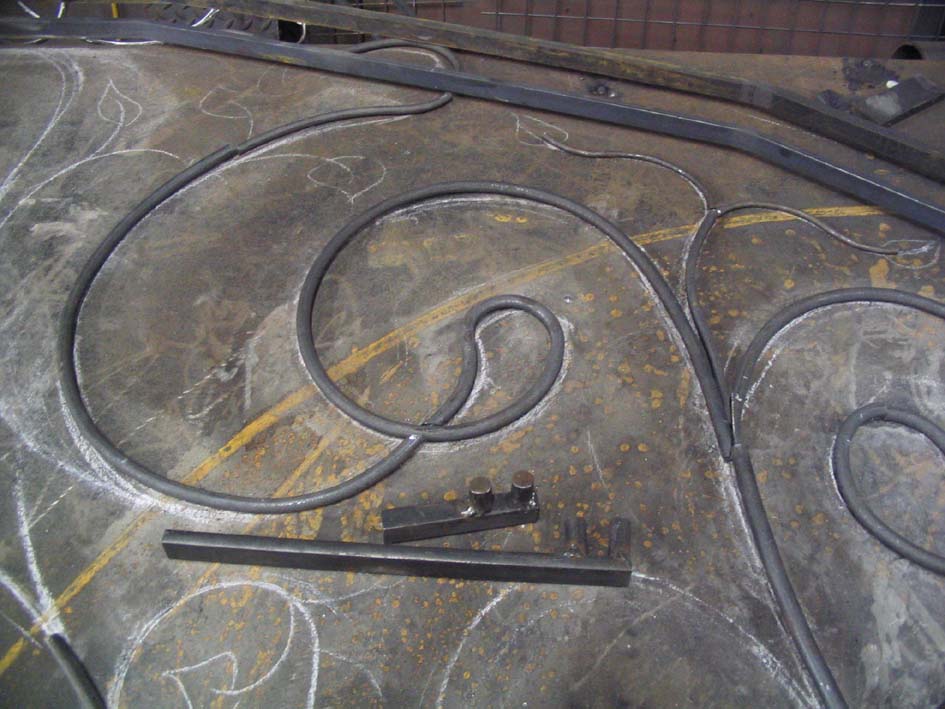

Les trucs de base à savoir :
    - Toujours travailler en plusieurs passes ; précintrer le fer, ne pas essayer de cintrer en une fois.
    - Etre très rigoureux lors de la fabrication à la géométrie, changer ou redresser dès défaut. (Les photos de mes griffes en rond illustrent très bien ce qu’il ne faut pas faire !)
    - Bien placer son fer lors du cintrage pour éviter les gauchissements intempestifs.

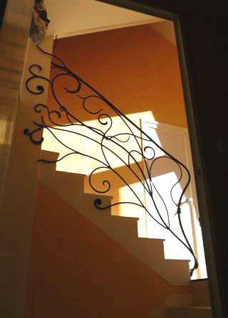

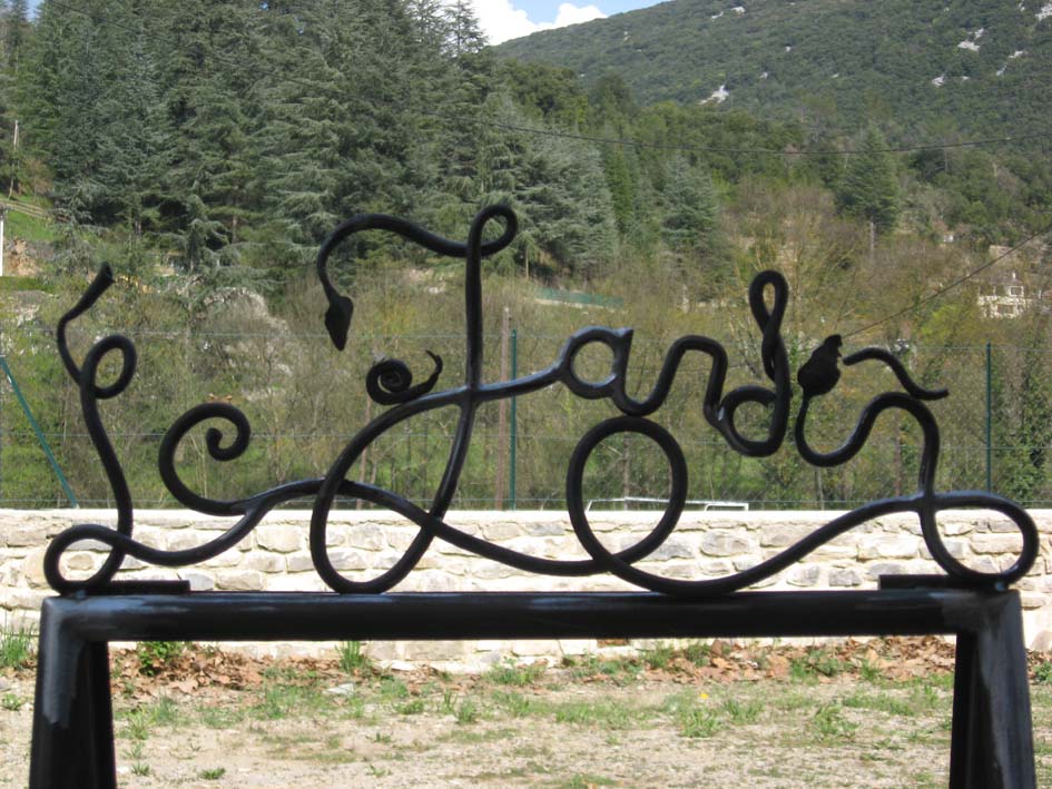

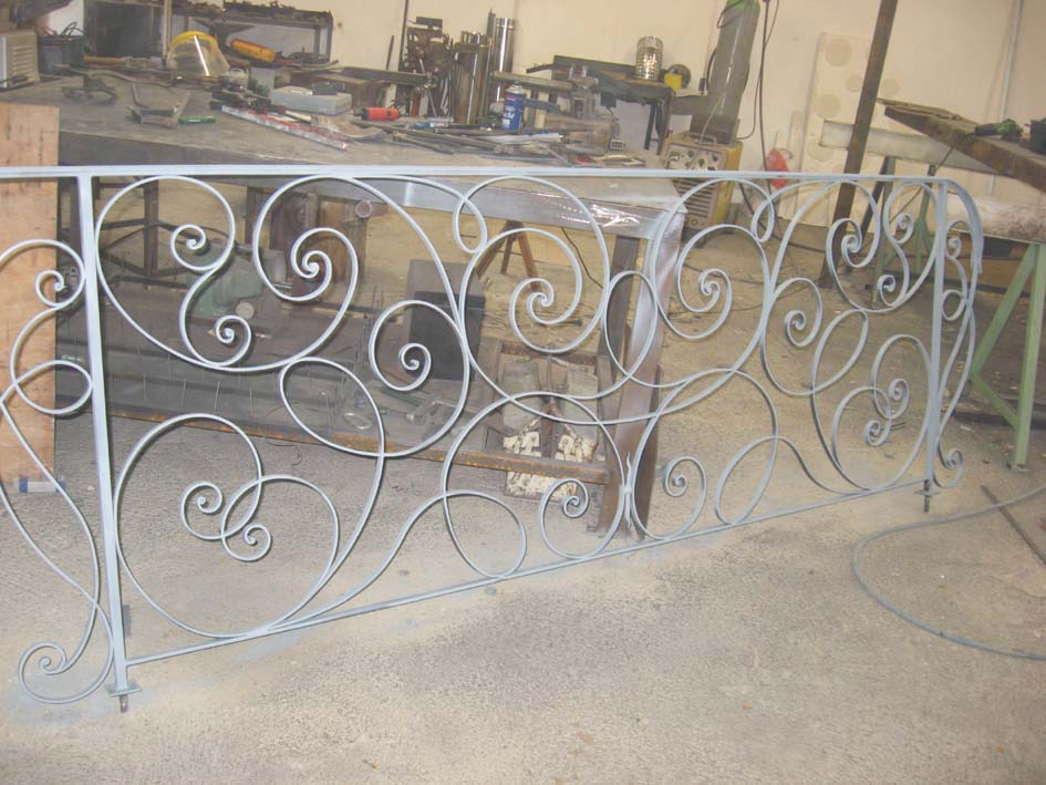

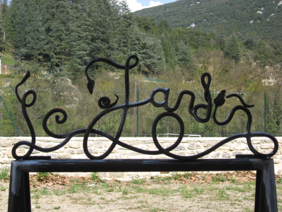

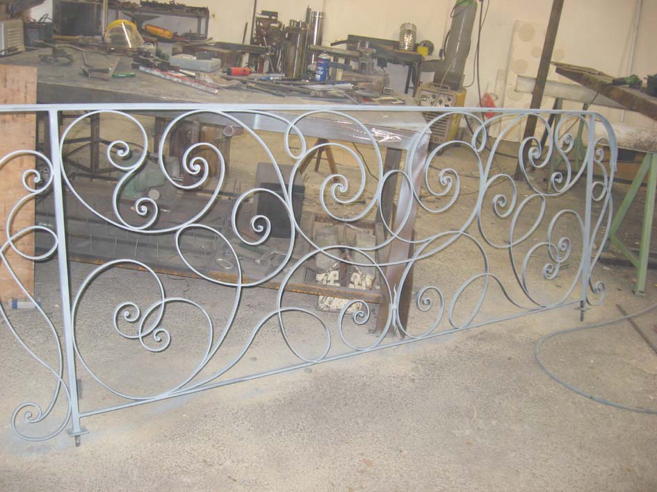

Cette technique très ludique, dès qu’on l’a dans la main, permet de faire rapidement des petites choses sympathiques telles que ce porte-menu pour le restaurant de mon village, ou des choses plus complexes comme ce garde corps où seuls les noyaux et départs de volutes sont forgés, tout le reste est cintré à froid.

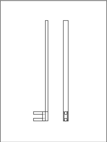

Je finis par un petit croquis illustrant une méthode de fabrication pour une griffe ; pour le griffon d’étau, le manche est raccourci à la largeur de l’étau et pour une utilisation sur enclume on peut y souder dessous un fer adapté au trou carré.
Bon cintrage à tous !

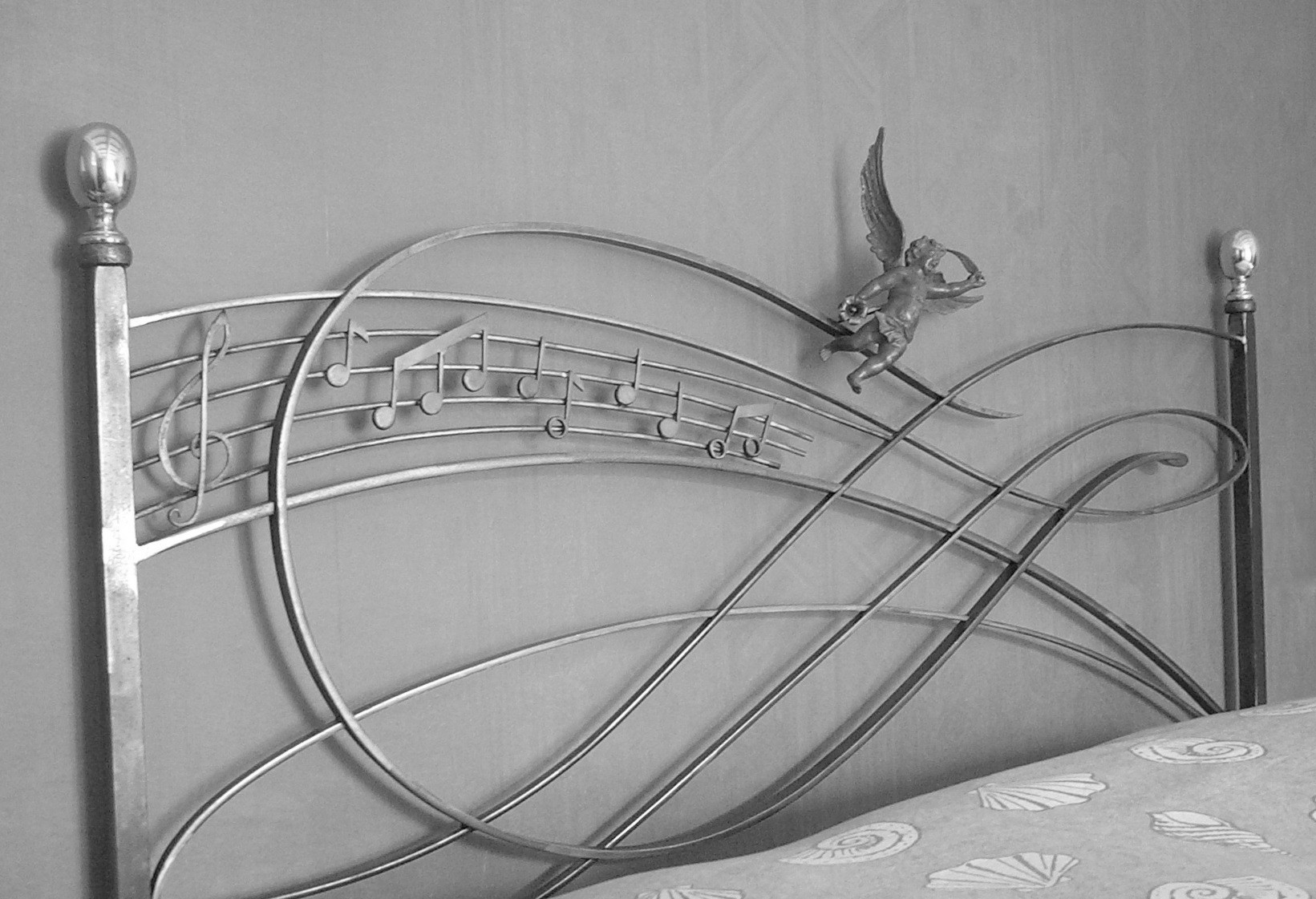

J'utilise pour ma part des griffes de maçon que je modifie un peu car elles sont en acier et résistent en gardant une géométrie des dents bien parallèle.
J'ai fait une fixation pour le griffon directement sur ma table se qui me permet de forcer avec la hanche plutôt qu'avec mes poignets qui sont un peu fragiles (le poids des ans commence à compter !)

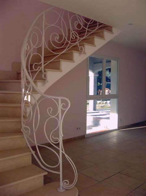

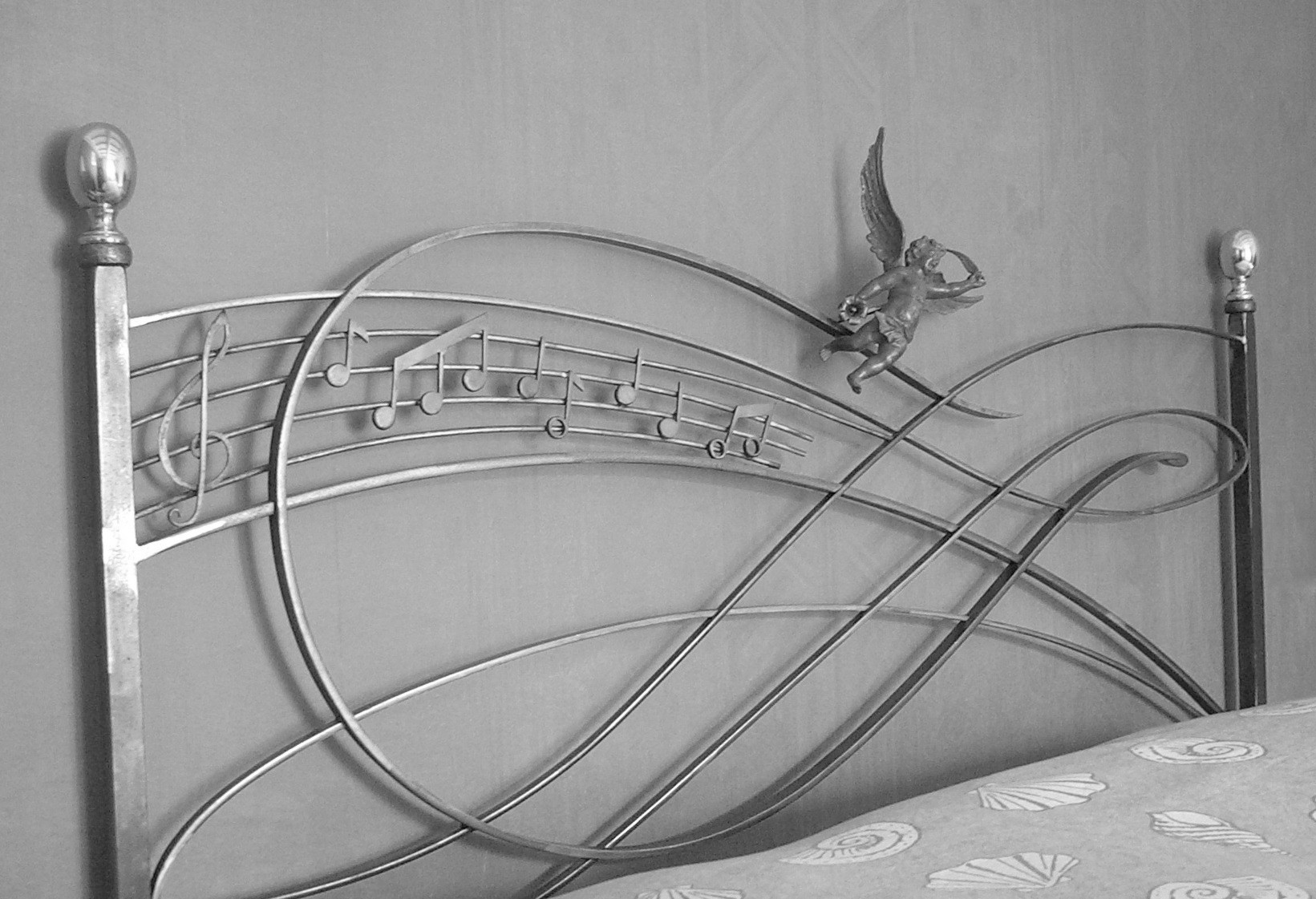

En tout les cas pour "l'art nouveau", c'est la meilleure technique car les rayons de courbure varient sans cesse.
Un lit réalisé il y a quelques années :
Je sais... les notes vont faire sauter les musiciens au plafond, mea culpa : je ne suis qu'un simple ferronnier !

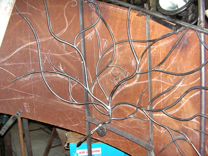

Un exemple de réalisation :
... et un travail en cours sur une rampe hélicoïdale :

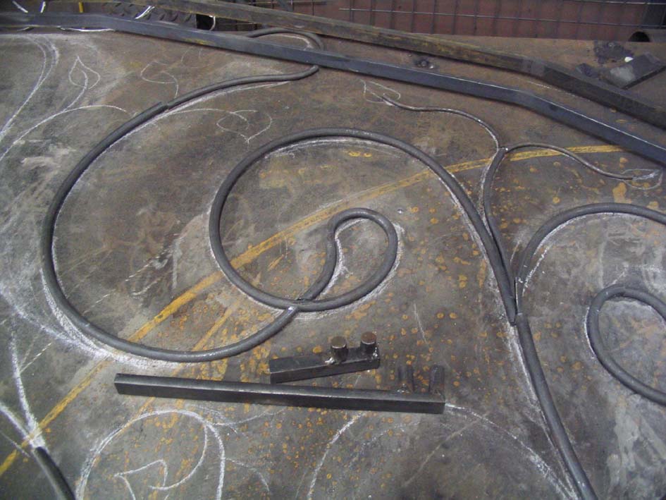

Messagede thierry loeve » Sam 18 Déc 2010 13:04
Le principe en est très simple : un axe plein fixe + un plot réglable . Celui-ci va définir le type de courbe selon sa distance avec le fixe : plus l'espace est restreint et plus la courbe sera marquée. La bras de levier donné par la taille de la pièce à cintrer permet de cintrer de grandes longueurs sans forcer.
La table doit être fixée au sol .

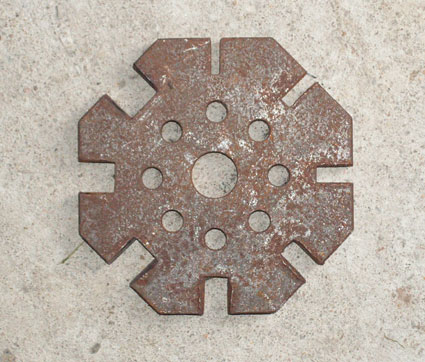

Je me suis aussi servi pendant longtemps de ce griffon multiple réalisé lors de ma formation en 1996.

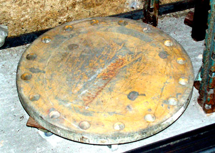

Et puis j' ai acquis récemment cette plaque de 600mm de diamètre et 30mm d'épaisseur , percée de trous de 30mm de diamètre . Elle deviendra ma future plaque de cintrage.

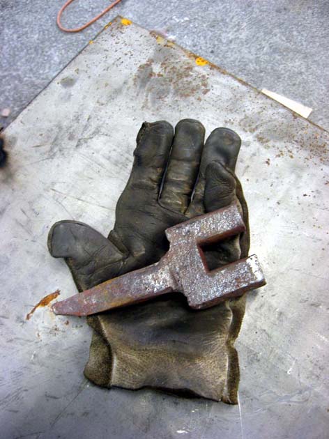

Concernant les griffons, j'utilise un petit gadget facile à faire et efficace surtout à chaud.
