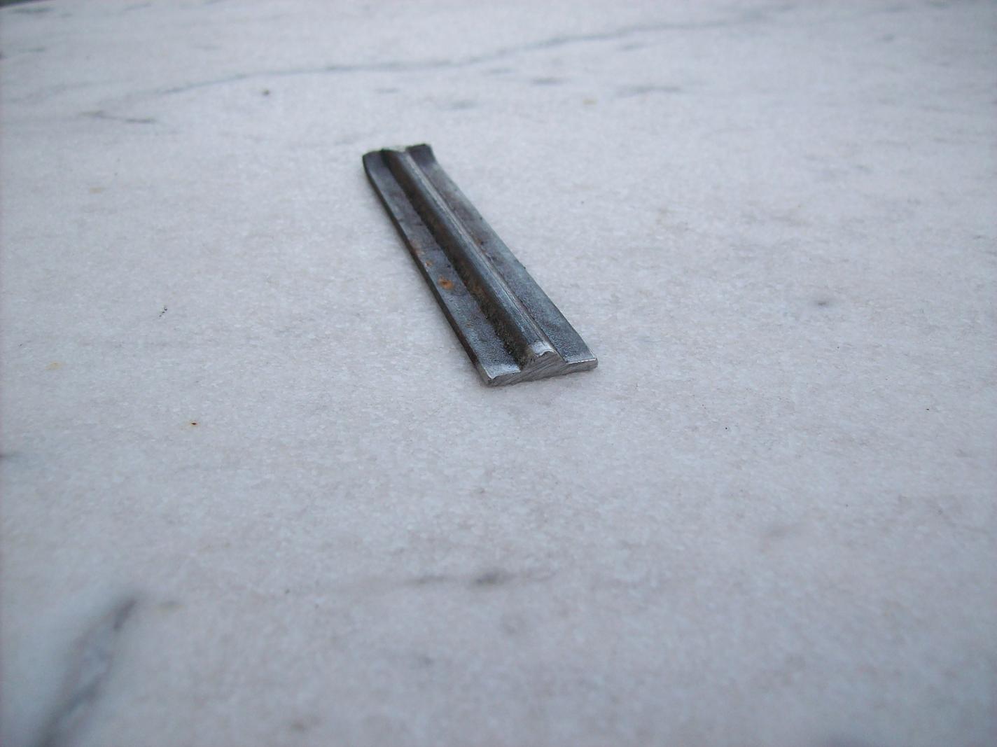

J'ai un chantier de rénovation et je dois poser sur place des liens fait avec ce profilé là.
Les dimensions :
    largeur : 18 mm
    épaisseur : 2.5 mm
    épaisseur total : 5 mm

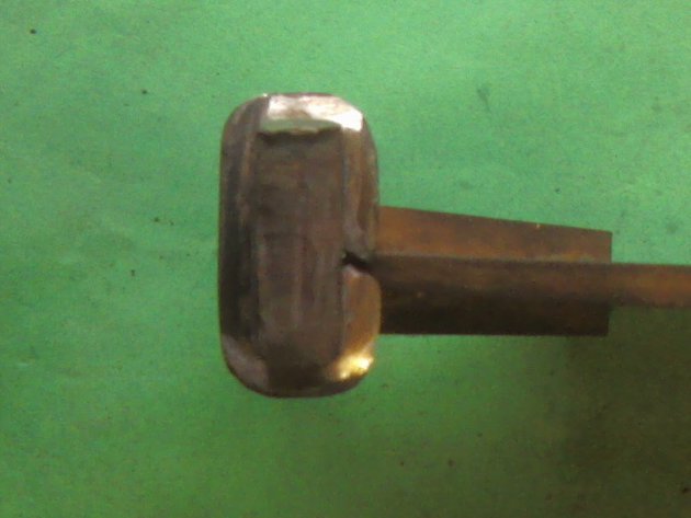

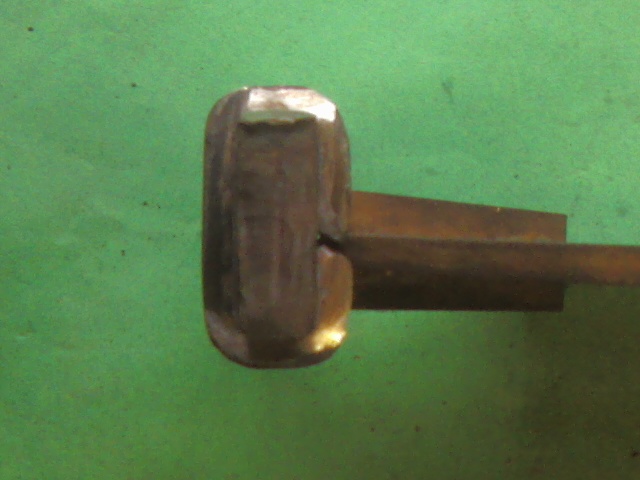

J'ai fait un essais (un seul) à l'atelier qui demande a être masterisé mais qui est vraiment plus sérieux.

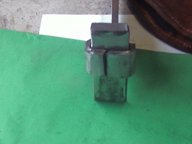

Après avoir fermé un collier (25*5 donc vraiment plus raide que ton profilé) sur "gabarit" (un bout de 30*10), je l'ai déchaussé, puis cintré sur sa plus large face (histoire d'avoir une ouverture aussi large que la section) complète, puis enfin recuit :

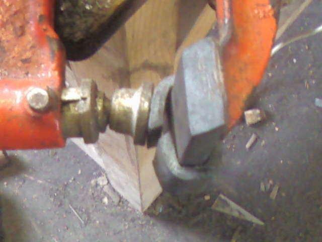

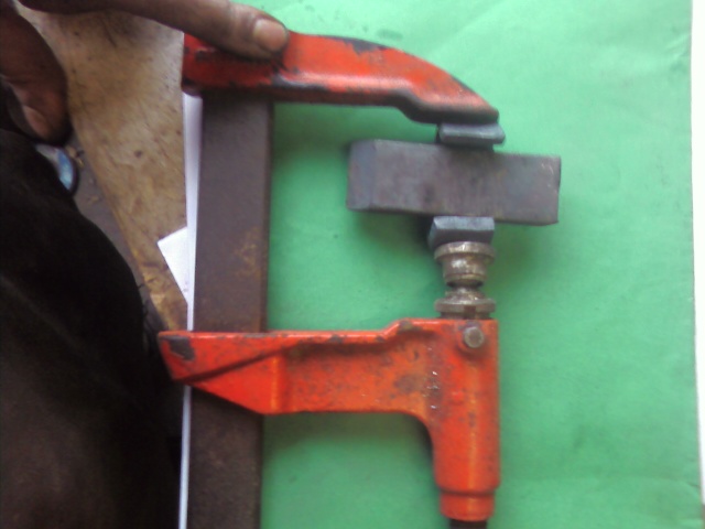

Un serrage au serre-joint (avec 2 cales en bois pour ne pas marquer le profilé) sur les deux autres faces complètes devrait te permettre de fermer le collier de manière propre. (Perso, j'ai été gourmand avec mon 25*5, et j'ai été obligé de passer par l'étau, mais vue la section de ton profilé, ca devrait passer).

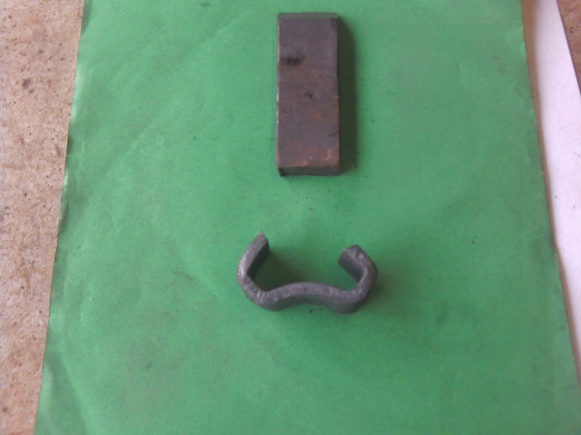

Localise bien ta première chaude de cintrage sur la seule grande largeur, car perso, j'ai été obligé de refermer une ailette :
C'est une opération que tu dois facilement zapper en localisant bient la chaude (à mon avis).
Le résultat a été probant de mon coté (si on omet mon erreur de débit : j'ai oublié le biais dans mon développé) :

Ppour rappel un collier (dans cette situation) fait le périmètre de la section + 2 épaisseur (4*1/2) + la longueur du (un seul) biais (ne pas l'oublier comme moi lors de l'essai).
Voilà, j'espère t'avoir aidé.

Messagede xavier » Ven 9 Avr 2010 18:46
Merci Pauyaude !
C'est gentil à toi d'avoir passé du temps pour cet essai. Je n'ai pas pensé à cette technique, alors bien sûr que ça m'aide !
De mon coté, j'ai essayé mon idée précédente : faire des encoches dans les angles puis rabattre : il manque de la matière évidement et c'est trop "anguleux" , pas harmonieux.
Merci encore !
