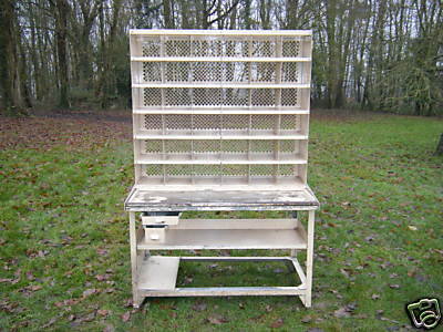

Voici la photo du meuble. Je ne l'ai pas encore acheté.
Meuble casier de tri postal datant de 63.
Dimensions: Hauteur: 191 cm Largeur: 125 cm Profondeur: 71 cm Poids: environ 120kg .
Je suis actuellement dans le 92.
Merci d'avance pour votre aide.
Shima

Messagede roseleur » Sam 17 Jan 2009 13:26
Très sympa le casier.
Il faut que tu décides d'abord ce que tu veux en faire : peinture, patine,de quelle couleur ?
Ensuite, il semblerait que tu veuilles faire faire le travail. Dans ce cas, il faut trouver un artisan qui travaille la patine ou la peinture sur métal selon le choix que tu auras effectué.
Une bonne solution est la peinture avec une résine à deux composants. C'est d'une solidité à toute épreuve.
Certains artisans réalisent ce travail : un carrossier sympatique pourra également peindre ce meuble.
Pour la patine, il faut chercher un artisan réalisant des meubles peints et ayant l'habitude de peindre du métal.
beaucoup de choses sont possibles
- Utiliser plusieurs couleurs,
- Juste améliorer l'aspect existant pour conserver l'aspect d'origine,
- Rouiller le métal et stabiliser la rouille créée ,
- Recouvrir les surfaces non ajourées de photos et de vernis
- etc...
Il faut chercher à "peinture industrielle 92" : sur le site des pages jaunes, il y a plein d'adresses pour la peinture à deux composants. (Je n'ai pas mis le lien , sur les pages jaunes on ne peut pas le mettre vers le résultat d'une requête)
Pour les patines, il faut chercher à "peinture décorative 92" comme lien ou LA
Si tu décides de le faire toi même, il faudra nous dire quel décor te tente et on pourra te conseiller.

Messagede Sima Akkan » Sam 17 Jan 2009 13:48
merci roseleur.
Je pense que je vais l'acheter et je vais essayer de le faire moi même.
Si ça marche pas, je peux toujours trouver un expert si je comprends bien. Mais ça vaux vraiment le coût d'essayer, j'ai très envie. Votre site me donne le courage. Comme ce sera peut être la première oeuvre d'une nulle grâce à vous.

Messagede roseleur » Sam 17 Jan 2009 13:57
Si tu l'achètes fais des photos de détail pour que l'on puisse apprécier l'état de surface et mieux te conseiller.
