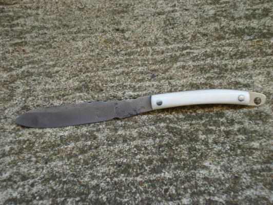

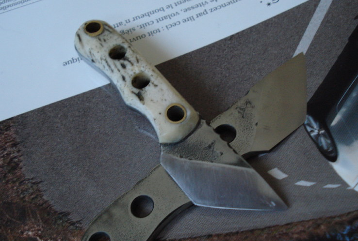

Voici juste deux illustrations, et je rejoins Bernard sur tout le reste avec une attention spécifique sur les poussières : tous les vêtements sont à mettre dans la machine immédiatement après le travail, et il est préférable de bien aspirer l'atelier après avoir travaillé, os, corne...
