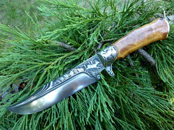

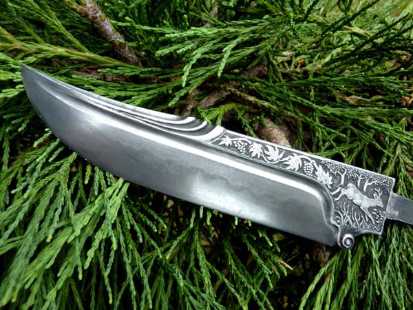

Messagede knives 89 » Sam 28 Juil 2012 19:19

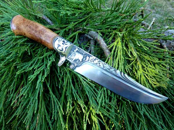

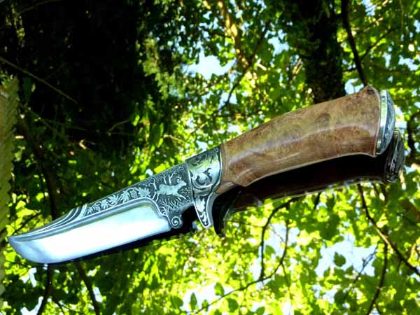

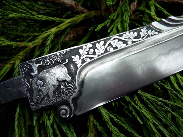

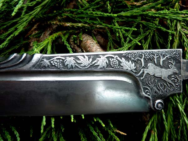

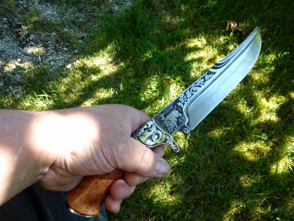

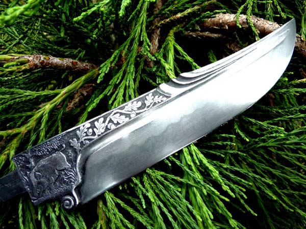

La lame est complétement finie, avec une trempe sélective, patinée et affutée, prête à être montée :

Messagede BDelor » Sam 28 Juil 2012 20:59
Les gravures sont superbes ! Qu'est-ce que tu utilises pour assombrir les fonds ?
Re: Fabrication d'un poignard
Messagede knives 89 » Sam 28 Juil 2012 21:16
Je n'ai toujours pas trouvé le bon produit pour faire cela bien, je ne sais pas ce qu'emploient les professionnels et je serais vivement intéressé de savoir. Pour ce qui est de cette fois, c'est noirci au moment de la trempe.
Messagede BDelor » Dim 29 Juil 2012 09:04
J'ai connu un graveur professionnel qui m'avait dit le faire tout simplement au noir de fumée après avoir "strié" les fonds.

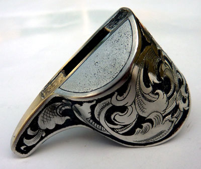

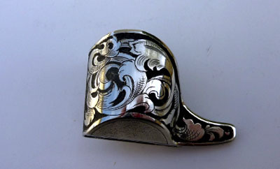

Messagede knives 89 » Ven 3 Aoû 2012 17:36

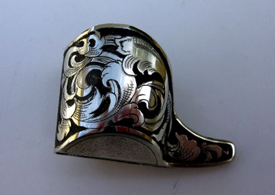

Voici la gravure de la garde :
Messagede roseleur » Ven 3 Aoû 2012 19:27
Les graveurs en lettres (plaque professionnelles à l'entrée des immeubles) utilisent une sorte de cire noire en bâtonnet qui se passe à chaud et qui a l'avantage de combler une partie de l'épaisseur de la gravure, ce qui a entre autres pour avantage de bien couvrir le fond et de cacher ses imperfections.
Sur la garde, ce serait une bonne solution mais je ne suis pas certain que cela conviendrait à la lame dont les parties noires sont larges et méritent peut-être de conserver un effet de matière.
Messagede knives 89 » Sam 4 Aoû 2012 01:48
Merci, c'est bon à savoir, mais où trouver ça ?
Dans le cas présent, j'ai pris une peinture à l'huile appliquée après un bon dégraissage de la pièce. Je verrai si ça tient bien à l'usage.
Messagede roseleur » Sam 4 Aoû 2012 09:07
Je ne sais pas qui sont les fournisseurs de ce genre de produit. Le mieux est de demander à un graveur qui réalise ce type de plaque.

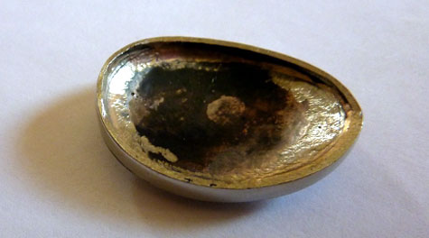

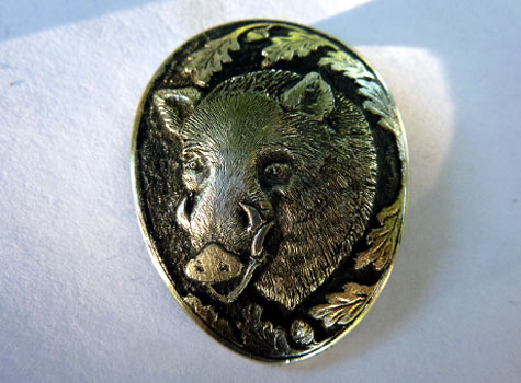

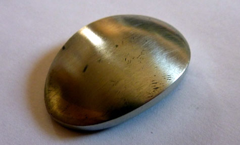

Messagede knives 89 » Ven 10 Aoû 2012 19:00

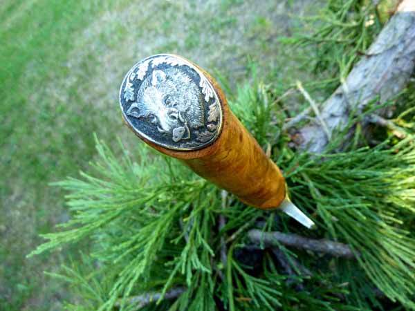

C'était long et assez difficile à faire mais j'ai enfin terminé le pommeau. Il ne me reste plus qu'à faire le montage final.
Pour la gravure, il y a mieux : le plus dur, ce sont les yeux et je manque encore beaucoup d’expérience.

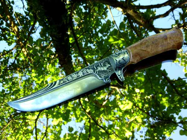

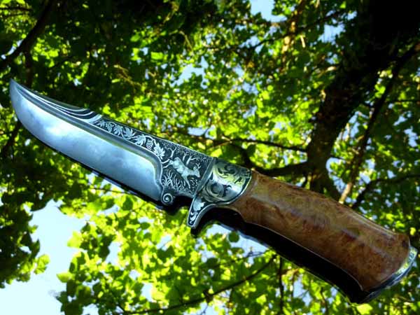

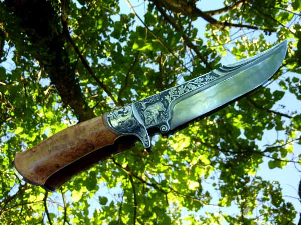

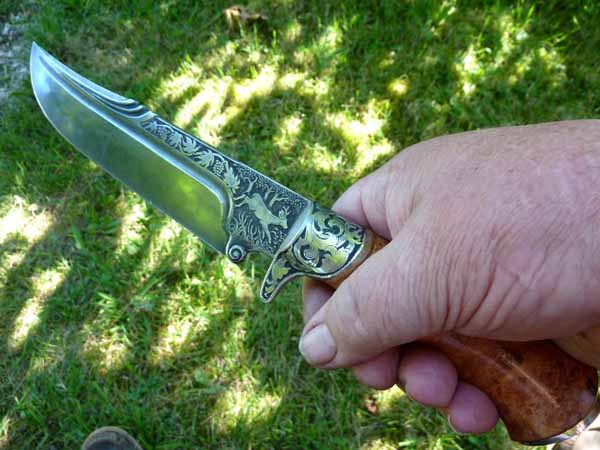

Messagede knives 89 » Sam 11 Aoû 2012 18:04
Le couteau est terminé, le temps passé pour la réalisation est de 111 heures.
Il a pour longueur totale 31 centimètres, 18,5 centimètres pour la lame et 5 millimètres d’épaisseur, 12,5 centimètres pour la poignée. Il me reste maintenant à lui faire un étui, en cuir je crois.
