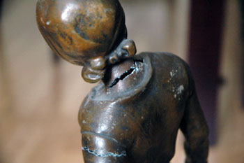

Je viens de voir votre travail (
Soudure d'une statuette en régule de L&F Moreau) et je tenais à vous féliciter pour la qualité de votre réparation. Je fais appel à votre expérience car je dispose aussi d'un régule L&F Moreau qui est tombé. Je souhaite le remettre en état mais je n'ai pas une grande connaissance. Pourriez-vous me donner quelques conseils et me dire quelles sont les choses à éviter. Je vous remercie par avance pour votre aide.

Si la fêlure sur le bras ne menace pas l'intégrité de l'objet, je vous conseille de ne pas y toucher.
En effet, la soudure du régule demande une certaine habitude et de deux maux, mieux vaut choisir le moindre.
Pour ce qui est de la fissure du cou, s'il est possible de la réduire sans casse il sera peut être préférable de laisser également ainsi, si la solidité semble suffisante une fois l'opération effectuée.
La patine de l'objet n'est pas trop dégradée et la réparation va l'abîmer. L'importance des dégâts est conditionnée par la sureté de l'intervention.
La statuette n'a pas grande valeur et si vous voulez prendre le risque, il faut parfaitement limer la surface de la cassure même si le métal semble sain.
Il faut également utiliser une pâte décapante, l'idéal étant d'utiliser une pâte décapante et étamante.
La chauffe est le point délicat et difficile à expliquer par écrit : il faut chauffer au chalumeau assez fort mais sans brûler ni faire fondre le zinc, ce qui demande un peu d'habitude. Il faut essayer de réaliser l'opération le plus rapidement possible pour brûler le moins de patine possible.
L'élimination des excédents de soudure par limage ou avec des fraises rotatives ne pose pas de problème particulier. Finir à la main avec du papier émeri fin.
Ce type de patine n'est pas forcément très facile à rattraper. Après l'application d'une couche de fond de peinture foncée, il faut rehausser les reliefs avec des tons plus clairs en s'ajustant sur les couleurs des zones environnant la réparation.

Tout d'abord merci à vous pour la qualité de votre réponse. Si je suis vos conseils, j'ai plutôt intérêt à le laisser tel quel. Pensez-vous qu'il y a des risques si j'utilise un fer à souder que l'on utilise pour faire du vitrail ?
Sinon, si je fais faire la réparation, à combien estimez-vous la réparation et connaissez-vous un artisan sur Paris ?

Le fer à souder sera inefficace. Le zinc est beaucoup plus difficile à fondre que le plomb des vitraux.
Sur la
carte des restaurateurs métal il y a trois adresses sur Paris. Il faut leur poser la question.
Les prix peuvent être assez variables d'une personne à l'autre pour ce genre de travail et je ne peux m'engager pour eux.
