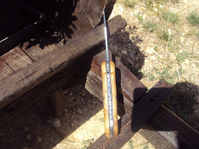

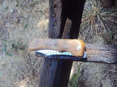

je m'appelle Jérémie. Aimant beaucoup les couteaux, je suis tombé sur ce site et me suis lancé dans la fabrication de mon premier couteau.
Voici mon couteau :
Cette aventure m'a beaucoup plu et j'attends donc avec impatience vos critiques afin de m'améliorer sur le prochain.
Je vous remercie pour tous les conseils et tutoriels de ce site, qui m'ont permis de démarrer.
Ci-dessous, quelques photos :
Voici mon couteau :
- - pliant à système deux clous.
- lame faite dans une râpe à bois( de mauvaise qualité), en stock removal.
- lame de 8.5 cm de long et de 2cm de large (au plus large).
- manche en olivier de 9 cm de long.
- dos d'intercalaire et platines guillochés.
- rivet en clou de 2 mm et rondelle en laiton redimensionnée.
- traitement thermique, 2 normalisations puis trempe dans huile végétale chauffée.
