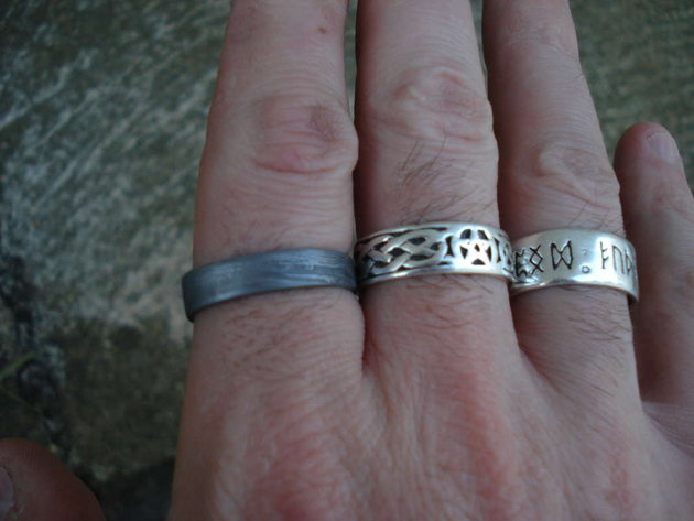

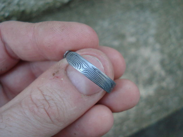

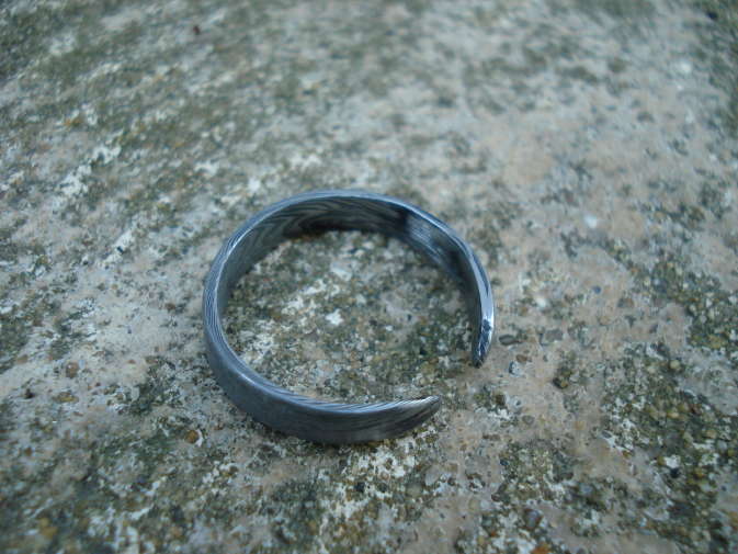

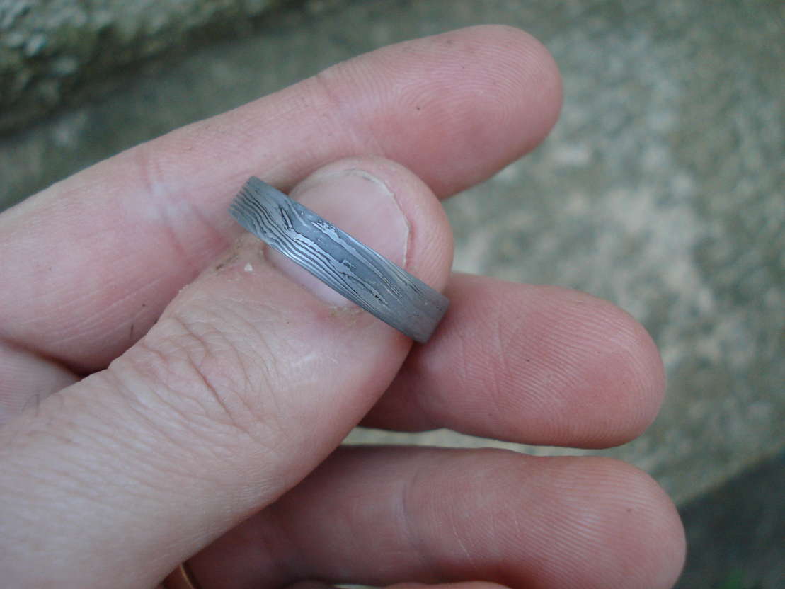

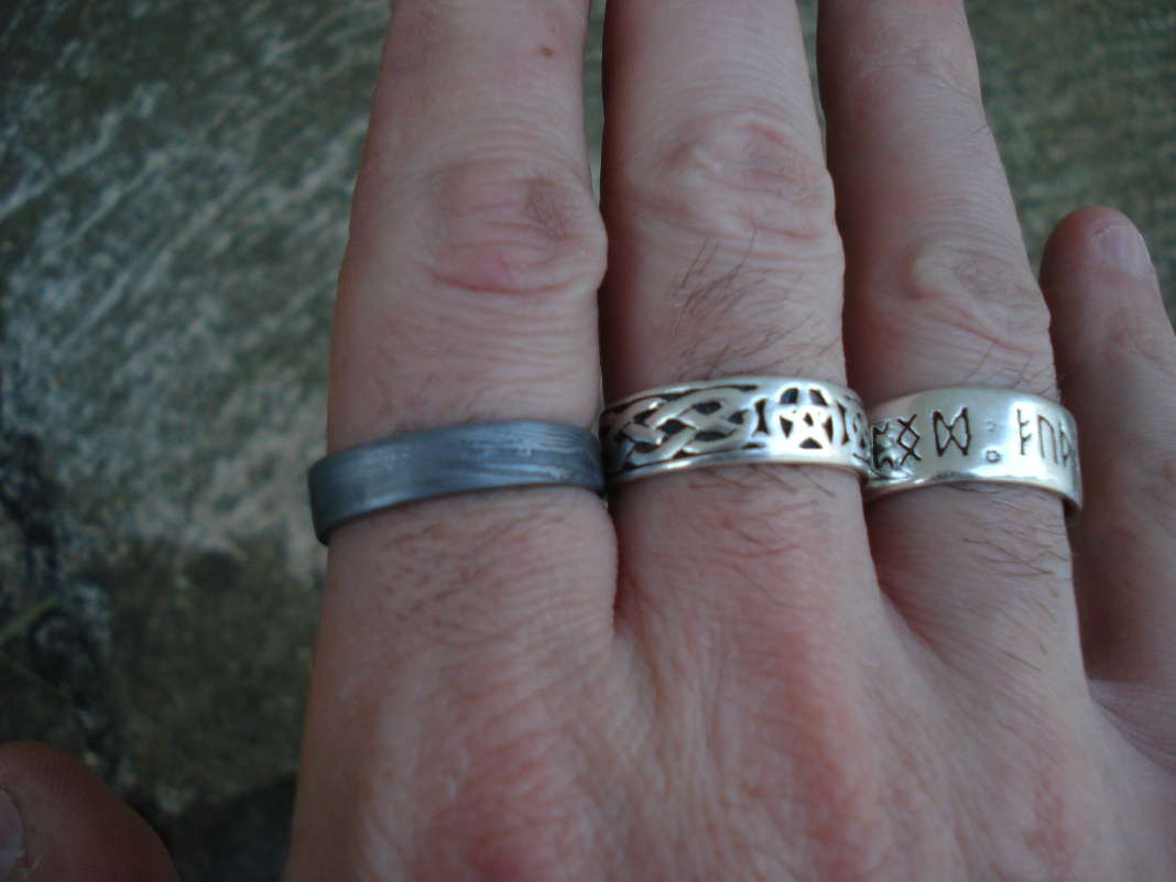

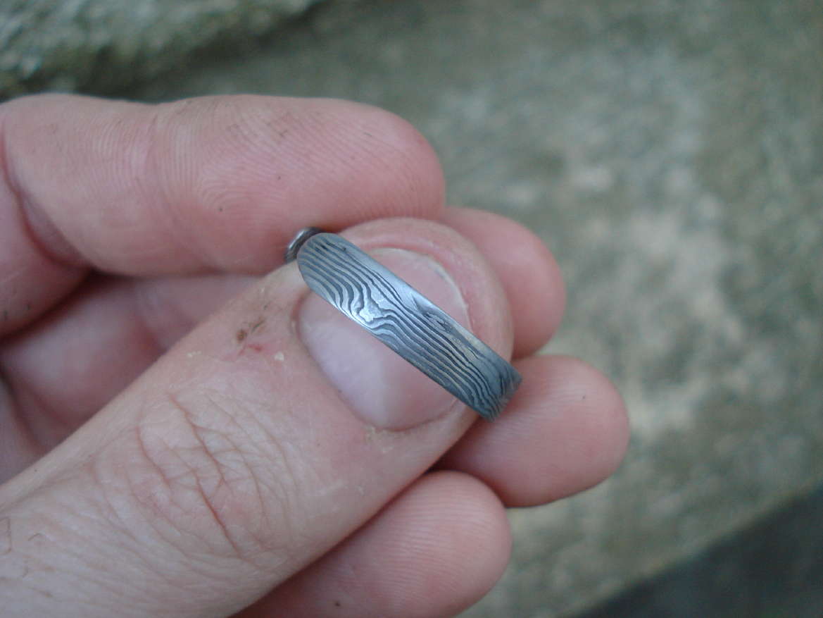

Puisque mon backstand ne fonctionne pas, l'activité coutelière est un peu ralentie, donc je m'amuse avec la forge et le chalumeau.
Voici une bague dans une chute de damasteel (Merci PH) que j'ai forgée pour l'affiner et l'élargir : mise en forme au marteau autour d'une douille, trempe sauvage au chalumeau (cela n'a pas besoin de couper, juste d'être inox, donc chauffe forte et maintient pendant une dizaine de minutes, nettoyage à l'abrasif, puis 3 heures de révélation dans l'acide sulfurique (un peu de polissage bien entendu).
