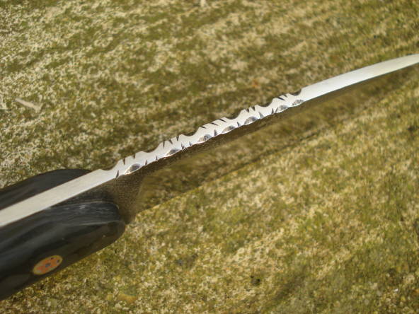

Messagede cardoso5fr » Mar 14 Sep 2010 21:18
J'ai reçu un couteau BRKT dernièrement pour une remise à neuf, et j'ai été assez bluffé par le poids, la répartition des masses, ainsi que par le confort du manche et la ligne un peu tombante de la lame. Je me suis dit que pour changer de mes lames avec le dos dans le prolongement du manche, j'allais un peu incurver tout ça et réaliser ce couteau.
  • 22cm de longueur,
  • 28mm de hauteur au plus haut,
  • 10,5 cm de tranchant,
  • 11,5 cm de manche.
  • Manche épais de 21mm au talon et de 14 mm au plus proche de la lame.
  • Lame en 110WCRV5,
  • trempe à l'huile ,
  • revenu au doré,
  • émouture plate,
  • 3,4 mm d'épaisseur.
  • Manche en fibre de carbone.
  • Rivet mosaic maison brasé en laiton et câble électrique.
Je suis vraiment content du résultat,
Un étui en cuir moulé est en cours de séchage.
Re: Couteau de Bushcraft en acier 110WCRV5 et fibre de carbone
Messagede BDelor » Mar 14 Sep 2010 22:44
Ça fait effectivement un couteau agréable, qui a l'air bien équilibré. Compte tenu de l'acier utilisé et de la ligne très haute de l'émouture, je pense que le tranchant doit être excellent !
Messagede cardoso5fr » Mer 15 Sep 2010 13:13
Merci, le tranchant n'est pas trop mal, il est peut être un poil à peaufiner sur le départ car j'ai du un peu trop "convexer" l'affutage. Mais dans l'ensemble, je pense qu'il va faire le travail sans trop de soucis.
J'espère seulement que mon revenu assez bas ne sera pas un trop gros handicap pour ce type de couteau.
Messagede polsk » Mer 15 Sep 2010 19:50
Est-il réalisé à la forge ou au backstand ?
polsk
Messages: 149
Messagede cardoso5fr » Mer 15 Sep 2010 20:42
Celui là n'est pas forgé, simplement par enlèvement de matière.
