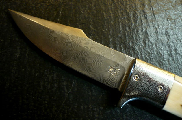

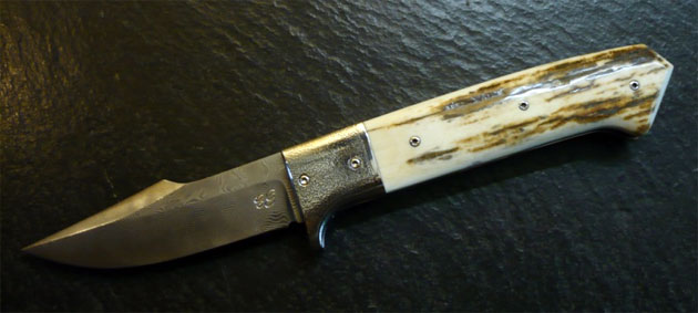

Salut à tous,
Voici un couteau fermant agressif pour chasseur à système liner-lock, lame en damas XC75 et Z100CDV5 zladinox, mitres en inox Z20C13 martelées et trempées et plaquettes en mammouth.
Claude

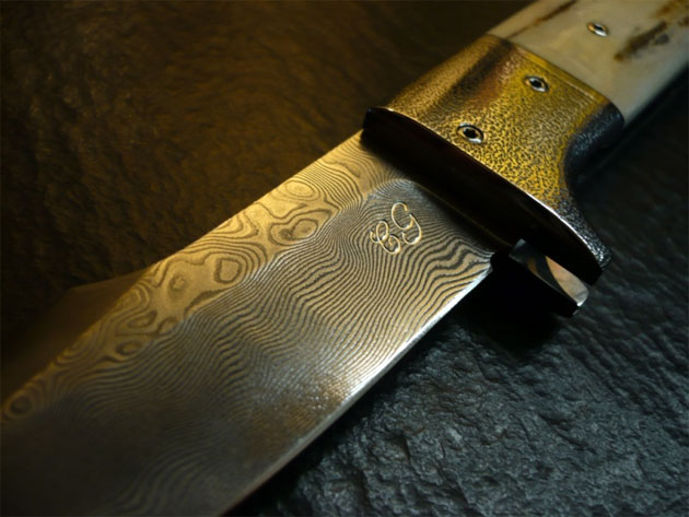

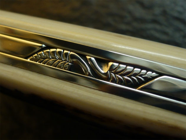

je ne suis pas fan de la forme de la lame, mais l'ensemble est très harmonieux. Le damas est sobre et va bien au mammouth et les mitres sont jolies entre martelé et poli. C'est un peu dommage pour moi, les deux vis sur les mitres. Avec quoi as-tu sculpté les feuilles : échoppe ou dremel like ?

Les photos en gros plan montrent bien la qualité exceptionnelles des finitions.
Par contre, ce que les photos ne montrent pas et dont je peux témoigner pour avoir eu en main les couteaux de Claude, c'est la douceur et la précision remarquables des mécanismes.

Le guillochage est réalisé à la lime et au burin .

Je ne sais pas, je ne suis pas assez bon bricoleur et pas coutelier pour apporter une solution. C'est juste une question d'esthétique personnelle : peut-être en fait, deux rivets noyés et martelés comme l'ensemble intérieur de la mitre qui contraste très joliment avec le poli de ses bords...
En tout cas, tout dans le couteau donne envie de le prendre en main. L'ambivalence "agressivité" de la pointe et la douceur des matériaux se répondent à merveille.

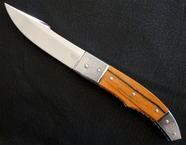

J'ai cessé de faire des liner-lock montés avec rivet, trop aléatoire dans le résultat.
Je ne suis pas, moi non plus, fan de la visserie mais quand la mécanique l'impose je ne déroge plus à la règle. Il est vrai pourtant, qu'un montage avec des rivets molletonnés est la preuve d'un savoir faire.
Voici un exemple de ce que je ne réalise plus (sauf exigence d'un client) :
Merci encore,
Claude
