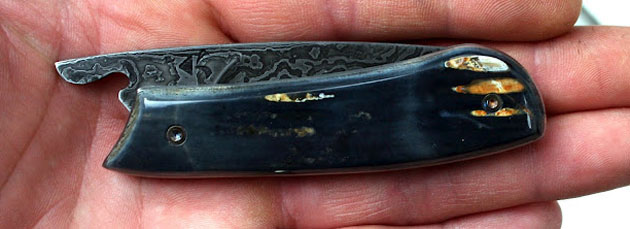

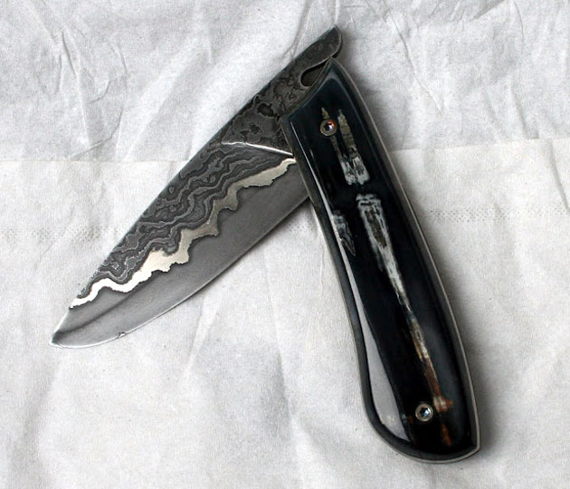

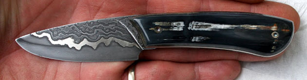

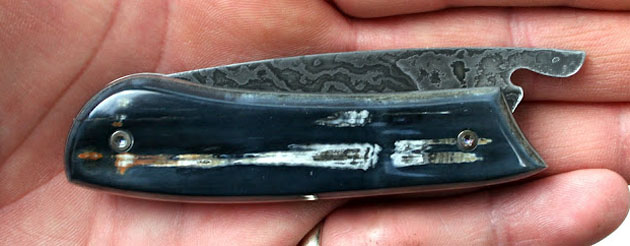

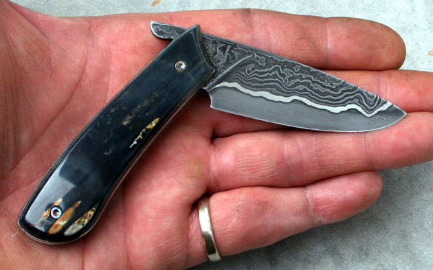

Aujourd'hui je vous présente un couteau pliant piémontais de 15 cm de longueur totale.
La lame sandwich est composée de damas 30 couches/nickel/sc145/nickel/damas 30 couches.
Ce sandwich a été réalisé par un repli d'une trousse ayant servi à la réalisation d'un kiridashi. C'est pour cela que la révélation a fait apparaitre à quelques endroits au niveau du fil, la soudure du sc145 sur lui même.
Les caractéristiques sont :
  • Trempe sélective et deux revenus à 200°c,
  • Épaisseur de lame : 3mm,
  • Platines en titane,
  • Plaquettes en mammouth bleu de la mer du Nord.

Très belle déclinaison. Je ne connaissais pas cette nuance de mammouth avec des couleurs aussi foncées et profondes, c'est original et très flatteur.
Par contre, j'avais entendu dire que la prudence était de mise avec le mammouth de mer du nord : sa conservation en milieu marin, donc humide, pouvant paraît-il entraîner des difficultés lors du séchage (fissures, déformation...etc). As-tu constaté ce genre de difficultés ? Ou peut-être des plaquettes avaient-elles déjà été préparées, voire stabilisées ?
Re: Couteau piémontais à lame sandwich en damas-nickel-SC145 et plaquettes en mammouth
Messagede kof » Mer 9 Mai 2012 12:33
Bonjour Bernard et merci.
J'ai acheté des blocs assez conséquents, que j'ai découpés et laissé sécher environ 4 mois. Après quoi j'ai fait une stabilisation qui à mon avis n'était peut être pas utile (vu la densité du matériau) mais que j'ai quand même faite par acquis de conscience.
Ce dont il faut faire attention, c'est de ne pas prendre des blocs pleins car l'intérieur est souvent sous forme de craie non utilisable. Pour ma part, j'ai choisi des blocs qui correspondent à la base de la défense et où il ne restait que le pourtour et donc que du bon.
