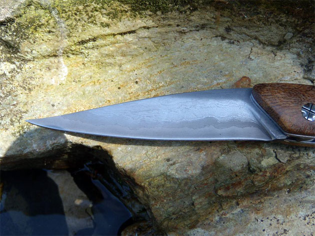

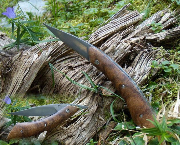

Voilà un piémontais un peu spécial, un essai pour une lame la plus pointue possible.
Sandwich fer pur et xc75.
Le bois est issu d'une racine d'une plante australienne dont le nom m'échappe.
Voilà une petite photo du sandwich et ce n'est pas du vieux fer qui a été utilisé donc le contraste est plus discret :

Voila un très beau couteau.
"Ce n'est pas du vieux fer, il y a moins de ligne après révélation"... Mais on en voit encore pourquoi ?
En tout cas la lame est très jolie, le sandwich aussi.

C'est un très beau couteau que tu nous présentes là ; et on dirait qu'il y a une belle ligne de migration entre l'acier et le fer. C'est un beau travail en tout cas.

Peut-être pas si pur que ça finalement, d'après ce que peut en dire la révélation. L'as-tu faite au perchlorure de fer ?

Oui, la révélation a été faite au perchlorure.
