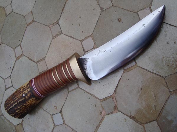

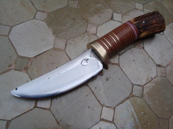

Voici une autre interprétation d'un couteau de chasse dans le style de Bill Scagel, forgé en acier C70 avec un montage en soie décentrée.
L'émouture est convexe, il mesure 20,5 cm de long pour 10 cm de lame avec une épaisseur de 4 mm. Les contre-tranchants sont aussi forgés.
Il est plus respectueux des lignes de Scagel avec une pointe plus tendue, un diamètre de manche plus important et une prise en main plus confortable. C'est aussi le premier avec le poinçon de la forge de Bran.

Messagede ldelestre » Mer 18 Avr 2012 13:15
j'aime la forme générale du couteau.
Comment fais-tu pour coller les rondelles de cuir : cyano ou epoxy ?
Comment fais-tu pour que le contour soit aussi régulier car le cuir doit pelucher si tu le passes au backstand ?
En tout cas, la série style Scagel de ton site est très bien fournie, je suis assez fan.
Une question encore : l'émouture convexe est-elle appropriée pour des couteaux de camp ou de chasse (tenue dans le temps) ?
Laurent le débutant.

Messagede Stéphane Détrait » Mer 18 Avr 2012 15:13
Bonjour et merci,
dans ce cas le cuir n'est pas collé, la garde en laiton est ajustée un peu serrée puis rentrée en force sur les 5 derniers millimètres. Ensuite, les rondelles de cuir sont compressées par l'empilage puis maintenues par le bois de cerf rentré en force aussi et maintenu par une clavette perpendiculaire. Là le bois de cerf est saturé d'époxy car il est moins dense.
Le cuir est travaillé à la râpe puis à la lime. Tu peux le faire au backstand mais à vitesse très lente pour éviter de le brûler. Je le finis ensuite au papier de verre jusqu'au grain 400 ; ensuite je sature de graisse.
