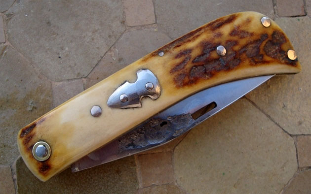

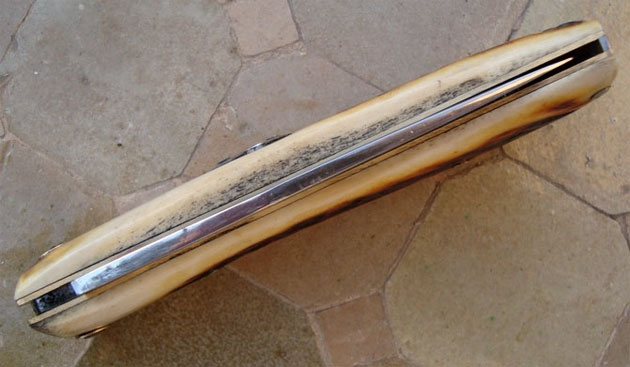

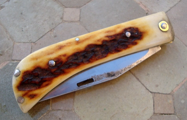

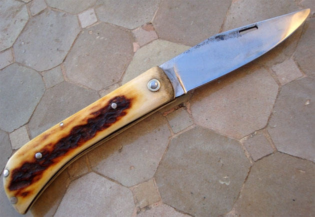

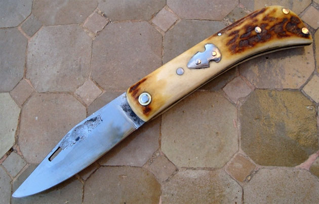

Bonsoir à tous,
très inspiré par mon livre sur William Scagel, je me suis tenté à faire un couteau pliant à cran plat entièrement forgé, tant la lame que le ressort.
Les principales difficultés sont :

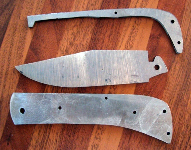

  • forger une lame droite sur une épaisseur de 3 mm,
  • forger un ressort épousant la forme des platines avec une épaisseur régulière et constante de 3 mm,
  • travailler sur des platines en laiton de 1mm, qui sont plus malléables que le titane ou l'inox.
J'ai commencé par fabriquer un gabarit, sauf que je l'ai fait en cran forcé alors que Scagel faisait du cran plat.
Donc voilà le résultat :
La lame est en acier C130 forgée, le ressort en XC75 avec revenu au four à 200°C puis revenu sélectif au bleu au niveau du clou de force ; les plaquettes sont en bois de cerf, le pointe de flèche en inox.
Le ressort est bon : il claque bien et l'ajustage est correct ; il faudra améliorer l'ajustage en position fermée pour un alignement parfait.
La lame est centrée ; pour ça, j'ai du travailler sur pas mal de détails dont l'ajustage du talon notamment.
Le laiton est plus délicat à travailler car il a tendance à se déformer de manière irrémédiable si l'on tape trop fort.
Mon bois de cerf n'est pas le plus beau mais je ne voulais pas gâcher si le couteau s’avérait défectueux au montage.
Il mesure 12 cm fermé pour 21.5 cm ouvert, et 9.5 cm de tranchant.

Messagede gobannos » Dim 16 Oct 2011 19:41
Voilà une très jolie pièce.
Avec la ligne de trempe révélée, ça pourrait être bien aussi ; redonner un coté un peu moins neuf irait bien avec le manche (mais ce n'est qu'un avis personnel). Mais c'est une jolie pièce.

Re: Couteau pliant à cran plat dans le style de William Scagel
Messagede BDelor » Dim 16 Oct 2011 19:42
Je suis surpris par la forme du talon de lame : en général, l'arrondi à l'arrière est plus "arrondi", justement. Je suppose que cela doit donner une dynamique un peu façon "talon carré", avec un point d'équilibre à mi-chemin du pliage.
En tout cas, j'aime vraiment beaucoup ce couteau, sa ligne d'ensemble et surtout ses finitions. Le côté rustique du bois de cerf lui convient très bien, quelque chose de plus soigné aurait cassé le look "old west". Tel quel, il y a de l'âme, ne change rien !

Messagede Stéphane Détrait » Dim 16 Oct 2011 20:15
Merci,
la trempe est intégrale à l'huile. Concernant le talon, il est arrondi avec un rayon supérieur sur cette courbe de 5/10ème de millimètre, ce qui permet un rappel du ressort à ouverture et à la fermeture.
Messagede Olivier21 » Lun 17 Oct 2011 19:17
La référence Old West est très réussie. Dommage que tu aies pu penser rater tes cotes. Avec ton expérience, il y avait peu de risque. En tout cas, je rejoins Bernard sur le fait qu'elles vont bien ici avec le style. Forger le ressort a du te donner quelques sueurs froides malgré la chaleur du foyer !
L'onglet est-il marqué comme ça par Scagel ?
