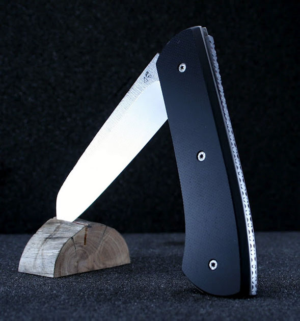

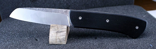

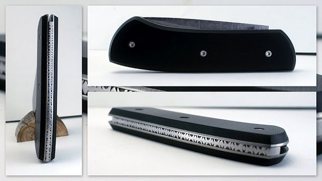

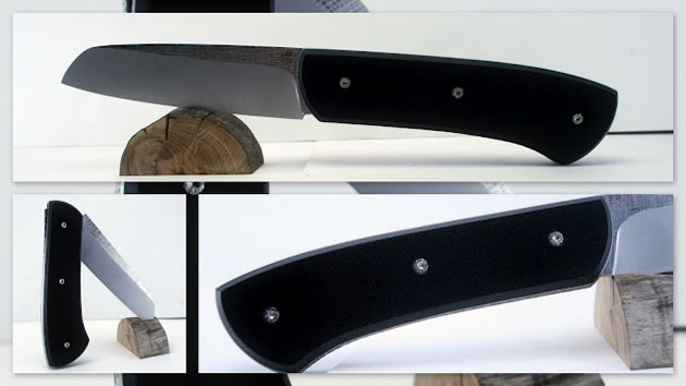

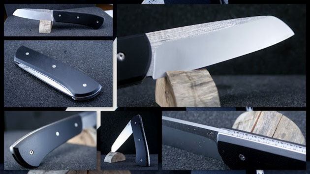

Voici un couteau que j'ai réalisé à l'occasion du projet Mercone, sauf que les plaquettes seront en hêtre stab chocolat et les platines en titane anodisées chocolat aussi. Mais pour l'instant, les plaquettes sont en G10 noir.
Petite nouveauté pour moi, il s'agit d'un cran plat avec ressort en Z20.
Les caractéristiques sont donc :
  • Cran plat à lame en RWL34 toxifiée et tranchant microbillé.
  • Platines en titane et plaquettes en G10.
  • Longueur totale de 19.5 cm pour 9cm de tranchant.
  • Ressort, platines et vis guillochées.

Bonjour Kof,
C'est une belle réalisation avec une proportion lame manche bien équilibrée.
Le travail de guillochage est très réussi et bien régulier.
Il est très beau comme ça et il devrait l'être encore plus lorsqu'il aura revêtu son manche couleur chocolat.
La lame est-elle forgée ou bien as-tu travaillé par enlèvement de matière ?
Y a t-il une raison particulière à avoir utilisé des platines en titane sur ce modèle (l'anodisation peut-être) ?
