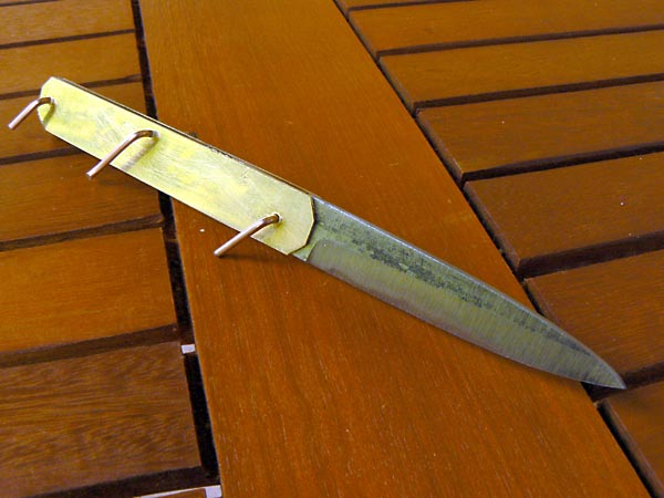

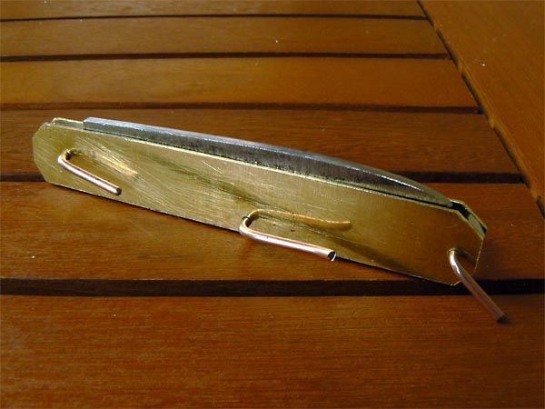

Cela fait longtemps que l'on me demande de proposer d'autres pliants que les deux clous à friction. Pour une fois je me suis fait violence en menant à terme proprement la conception d'un pliant à cran plat.
  • La lame fait 8 cm de long par 1,5 cm de large,
  • la longueur totale ouvert est de 18,5 cm, et 10,5 cm fermé
  • la largeur du manche est de 1,6 cm

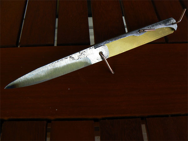

Positionnement des pièces
Ajustages lame/ressort, réglage du poncetage, et alignement avec le manche finalisés après traitement thermique du ressort.
Maintenant que le prototype est bon, il ne reste plus qu'à en faire un vrai...

Messagede Xav41 » Dim 31 Juil 2011 20:52
N'ya-t-il même pas le plaisir de s'aventurer en terre inconnue (enfin inconnue est un bien grand mot) ?

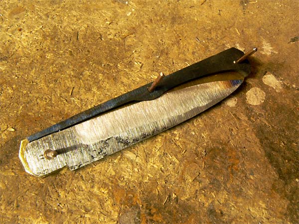

Lors de la fermeture, le cran plat ne remonte-il pas beaucoup ? J'ai l'impression que lorsque la lame va pivoter, sa longueur fait qu'il va presque dépasser de toute son épaisseur des platines. Il s'agit peut-être juste d'un effet d'optique du fait que je ne connais pas...
Est-ce qu'il y aurait la possibilité d'avoir une photo de l'ensemble fermé en positionnement des pièces ? J'ai du mal à voir où le cran s’appuie, une fois la lame fermée.
En tout cas, cela promet d'être un très beau couteau.

Messagede BDelor » Dim 31 Juil 2011 21:30
Voilà une photo du couteau en position fermée :
Bonne remarque pour ce qui concerne le débattement du ressort. Je crains un risque de casse, je vais donc arrondir un peu le talon de la lame pour le limiter. Ceci dit, comparaison faite avec un Laguiole cran forcé fait dans les règles de l'art, le débattement est à peu près identique... et là ce n'est même pas un acier ressort, juste un XC70 trempé et revenu au bleu, et ça tient.
Autre petite modification : sur le modèle définitif, je rajouterai sans doute un appui de poncetage plus marqué sur le ressort pour faciliter le réglage.
Quant au plaisir, oui, tout de même, celui d'avoir maintenant entre les mains un prototype finalisé !

Messagede Xav41 » Dim 31 Juil 2011 22:52
Merci pour la photo.
As-tu fait une encoche au niveau du deuxième rivet ? On dirait que la lame ''se cale" à l'intérieur de la bosse du ressort.

Messagede BDelor » Mer 3 Aoû 2011 19:00
Oui, le renfort du ressort au niveau du rivet du milieu est fendu pour laisser passer la lame. C'est une technique assez courante quand le manche est trop étroit pour laisser suffisamment de débattement à la lame.

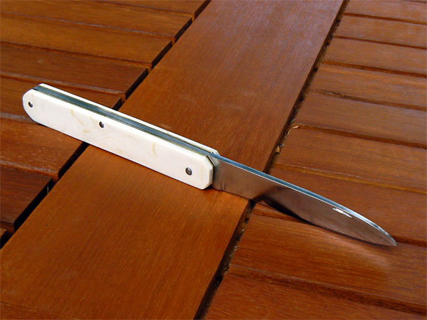

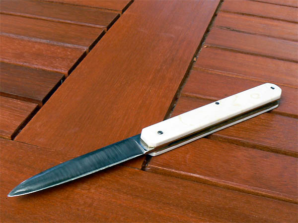

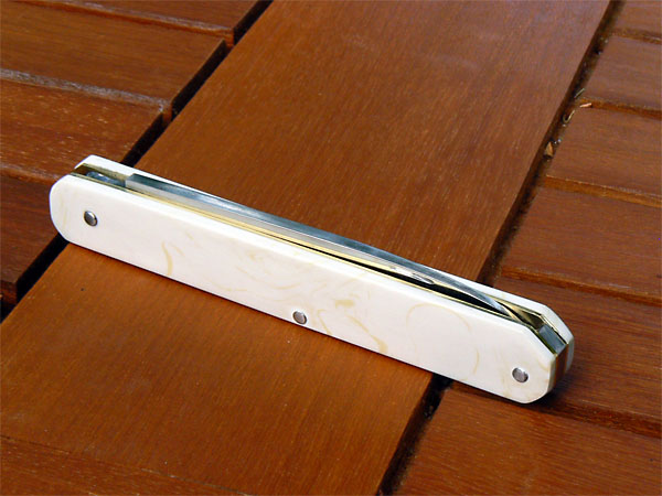

Et à la suite, voici les photos du "numéro zéro", premier réalisé à partir du gabarit. Il m'a permis de mettre au point un certain nombre de détails, en particulier sur la dureté du ressort. Du fait de ces tâtonnements, il est plein de petits défauts (sur lesquels je ne m'étendrai pas...), je n'ai donc pas fait de finitions très soignées, et pour les plaquettes j'ai utilisé de l'Elforyn (matériau de synthèse bon marché) ce qui donne tout de même une idée de rendu que pourraient avoir des plaquettes en ivoire.
Re: Couteau pliant, ressort à cran plat
Messagede knives 89 » Mer 3 Aoû 2011 21:16
On ne voit pas de défaut sur les photos, peut-être la finition sur la lame (trace émeri).
knives 89
Messages: 88
Messagede BDelor » Mer 3 Aoû 2011 21:49
Oui, je n'ai pas soigné les finitions parce que dans mon esprit, ce modèle reste un prototype.
En fait, même si ce n'est pas visible sur les photos, il y a plusieurs détails à corriger :
  • le réglage du poncetage est raté ; du coup, la lame rentre un peu trop en position fermée et vient finalement en butée sur la pointe,
  • l'émouture a été faite à la va-vite (même remarque que pour le polissage), elle est un peu dissymétrique, ce qui se voit en position fermée (la pointe n'est pas bien centrée entre les platines),
  • le ressort a été repris trois fois pour régler les traitements thermiques et la raideur, ce qui fait qu'il n'est plus tout à fait à la cote à son extrémité et qu'il y a un léger jour contre une des platines.
Tout ça devrait être bon pour le prochain...
