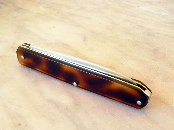

Voilà donc le premier couteau fini, propre, réglages et poncetage corrects... les plaquettes sont en galalithe façon écaille de tortue, la lame en acier carbone finition satinée tiré en long. Les dimensions sont un peu réduites par rapport au gabarit original :
  • 10 cm fermé,
  • 18 cm ouvert,
  • 9 mm d'épaisseur.
Le rendu de la galalithe est à mon avis agréable, mais c'est une matière délicate à travailler : étant translucide, on pourrait penser qu'elle laisser transparaître plus ou moins la couleur de la platine sous-jacente. C'est exact, mais ce qui est plus surprenant c'est qu'elle en fait également ressortir le moindre défaut (poussière, rayure, irrégularité), un peu à la manière d'une loupe. En d'autre terme, pour ceux qui seraient tentés : le montage final doit se faire dans un espace de travail parfaitement propre, et toutes les pièces doivent être très soigneusement polies et nettoyées au préalable...

Bravo Bernard, enfin un couteau à l'endroit !
Superbes lignes, tout en finesse c'est vraiment très agréable à voir, mais je trouve dommage que tu aies perdu 1 bon centimètre de lame par rapport au manche ! Je n'aime pas les pliants pour cette cause, les manches sont toujours plus grands que les lames... et dans ton cas, tu perds encore 1 bon cm.
Qui aime bien châtie bien, rien n'enlève la qualité de ton produit Bernard, c'est juste mon opinion !

Messagede BDelor » Mer 10 Aoû 2011 23:38
Ah oui, ça change des pliants chinois...
Tu as parfaitement raison pour la longueur, mais je voulais que le nez de lame plonge avant le pan coupé du manche.
Ceci dit, avec un profil de lame un peu plus étroit et pointu on doit pouvoir gratter un peu mais pas plus de 1/2 cm sinon il faut supprimer l'extrémité du ressort qui accompagne le pan coupé (voir : première photo) et alors on peut à l'extrême récupérer en effet 1 cm complet. Cela ferait une lame plus pointue et agressive, c'est une chose à essayer en effet...
Sinon, question finesse, c'était effectivement le but recherché. J'aimerais bien tenter de réduire encore l'épaisseur du manche mais ça va commencer à devenir vraiment compliqué pour faire le passage de la lame dans l'épaisseur du ressort à hauteur du clou de force ! Et puis j'ai déjà des difficultés à dresser proprement les surfaces, le backstand Jolivet est un peu trop costaud à mon avis pour ce genre de travaux.

Très belle pièce ! Cependant, je dois avouer que j'ai une préférence pour le prototype, non pas comme danielC à cause de la longueur de lame, mais au niveau du manche il y a deux petites choses qui, je trouve, donnent un rendu un peu moins beau : la matière des plaquettes que je trouve moins classe que sur le prototype, et les angles cassés à chaque extrémité du manche ne sont plus symétriques : obtus du coté lame et aigus à l’arrière du manche. Je trouve que les angles obtus partout, comme sur le prototype, donnent un rendu plus élégant.
Mais ne le prends surtout pas mal, je ne critique pas du tout la qualité du travail ! Ce ne sont que des questions de goût personnel et d'autres diront peut-être l'inverse...

Messagede BDelor » Jeu 11 Aoû 2011 20:06
Merci beaucoup, je ne prends pas du tout mal tes remarques, elles m'intéressent au contraire beaucoup pour savoir comment la pièce est perçue par chacun, et c'est tout l'intérêt de cette rubrique du forum.
La question des angles m'a été signalée par plusieurs personnes, mais en effet avec des avis différents : certains trouvent le prototype trop "anguleux" et préfèreraient des extrémités carrément arrondies. D'autres comme toi penchent plutôt dans l'autre sens. L'avantage, c'est que les deux finitions sont possibles, ce n'est qu'une variation minime par rapport au gabarit de base.
A la galathite, certains préfèreraient bien sûr de la vraie écaille de tortue, mais je crois que - régulation CITES oblige - ce n'est pas possible.
Quant à la lame, celle plus effilée du prototype a également les préférences de certains. Mais là aussi les variations sont possibles sans difficulté...
