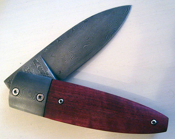

Messagede Stéphane Détrait » Mar 14 Sep 2010 21:43

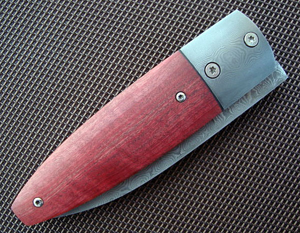

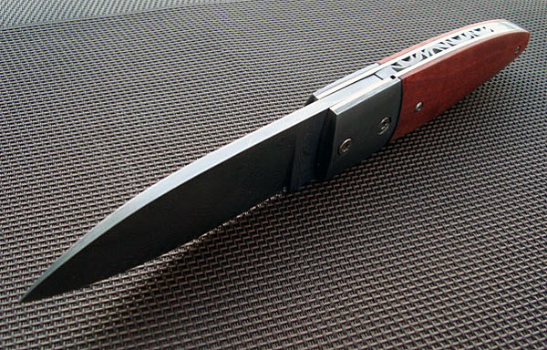

J'ai voulu faire une version pliante du cymru (skean dhu), en damas d'Achim Wirtz, triple normalisation, trempe et triple revenu.
Les platines sont en Z20C13, trempées, les mitres en damas trempé, l'intercalaire guilloché est en XC75 trempé et les plaquettes en pink ivory.
Il pèse 195 grammes et mesure 11.5 cm fermé, 20.7 cm ouvert pour 8.3 cm de tranchant.

Messagede BDelor » Mar 14 Sep 2010 22:03
Histoire de chercher la petite bête, je dirais que la visserie sur les mitres est peut-être un tout petit peu proéminente, mais bon...
Le couteau est superbe, le montage semble très soigné, et le damas d'Achim est - une fois de plus - magnifique. Joli guillochage, et un bois, le pink ivory, qui doit être bien plus beau en vrai, les photos peinent généralement à restituer la profondeur de ses nuances.

Sympa les vis torks.
Une idée pour t'approvisionner : les vieux disques dur, ils contiennent une 15aine de vis torks ainsi que des micro-roulements et des aimants néodyne super puissants.

Messagede Stéphane Détrait » Dim 26 Sep 2010 21:24

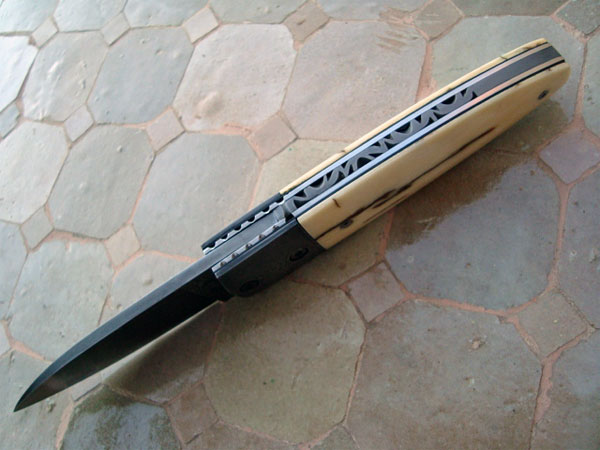

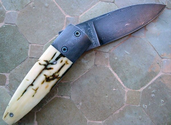

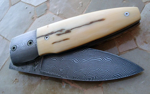

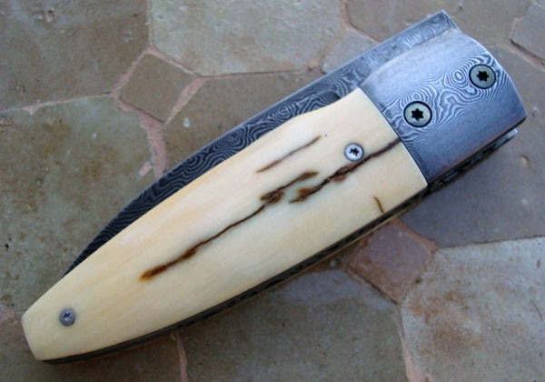

Et voila quelques modifications faites à mon skean dhu pliant :
- plaquettes en mammouth acheté au sicac, polissage miroir des tranches des platines, guillochage pour masquer le trou du à une erreur de perçage, révélation plus prononcée du damas au perclhlo. J'ai utilisé un abrasif de grain 1200 au lieu de la laine de fer 000, je préfère le rendu de cette technique.

Messagede BDelor » Dim 26 Sep 2010 23:43
Je trouve moi aussi que cette finition est plus agréable, le rendu du damas est plus net et fait plus propre. C'est un beau couteau et ça valait le coup de l'habiller avec ces belles plaquettes.
