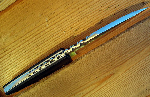

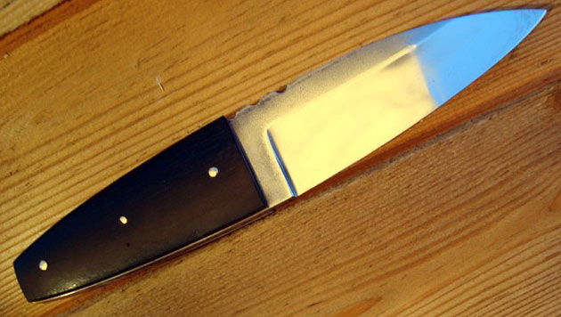

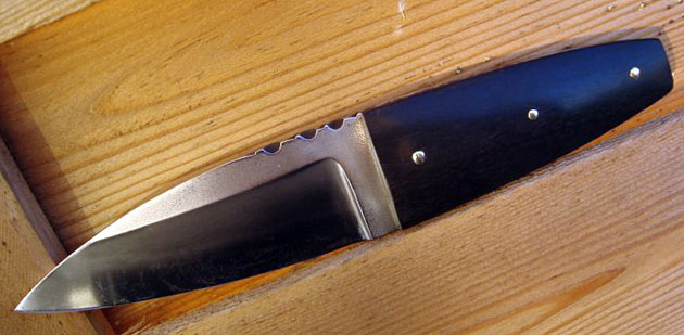

Messagede Stéphane Détrait » Dim 16 Jan 2011 13:21
Voici un premier essai en émouture creuse avec une roue de 300 sur une épaisseur de 4.5mm., né d'un XC75 à trempe sélective non révélée au goop, poli miroir.

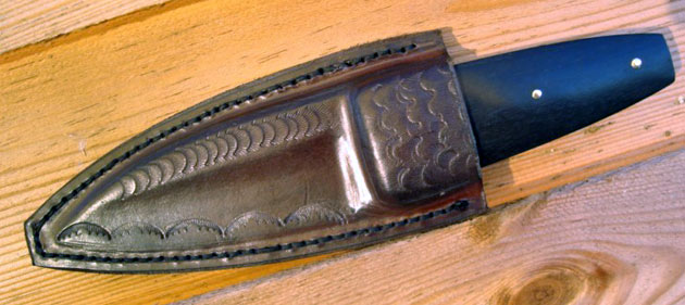

L'étui en cuir est décoré et moulé, teint en couleur "earthbrown".
Les plaquettes sont en ébène, les rivets en maillechort.

Très joli travail de guillochage, et bel étui également !
Pour l'émouture creuse, une fois qu'on a pris le coup de sentir l'appui sur la roue, ça se fait tout seul. Il faut juste faire attention à ne pas trop attaquer au départ du ricasso sous peine d'avoir un manque de matière sur le fil ou encore une ligne d'émouture qui remonte (comme on le voit, mais très légèrement, sur la 1ère photo).

C'est difficile de passer après Bernard qui a l'oeil et le mot juste, mais bon. Juste pour le plaisir de dire la netteté, la profondeur, et par là même, la beauté du guillochage. C'est bizarre, on s'habitue bien au fait qu'il y ait une mitre de couleur différente qui fait la jonction lame-manche.

Olivier21 a écrit:(...) une mitre de couleur différente qui fait la jonction lame-manche.
Je suppose que tu fais allusion à l'intercalaire blanc ente plate-semelle et plaquette. Est-ce bien cela ?
Re: Couteau de style skean dhu à émouture creuse
Messagede Olivier21 » Jeu 20 Jan 2011 11:10
Non, je pense plus à une mitre de couleur différente du manche, comme il me semble en avoir vu sur un autre skean dhu (un Bran pliant avec mitre en damas) de Saignac qui utilise effectivement souvent des intercalaires de couleur. Le Bran qui ne possède pas de mitre est comme celui-ci, et je trouve, sur un côté purement esthétique, que la mitre finit le manche et la lame, j'y trouve un côté moins abrupt...
