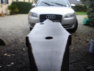

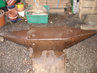

Messagede forgeferron » Dim 11 Mar 2012 16:00
Voici donc des photos de l'enclume, avec la table présentant bien son ''creux''. Le seul vrai endroit plat dessus est la jonction table/bigorne ronde.
Auriez-vous des conseils à me donner, ou trouvez-vous qu'elle est trop délicate à utiliser par la coutellerie?

Messagede BDelor » Dim 11 Mar 2012 19:05
Il y a toujours moyen de se débrouiller, mais l'idéal est quand même de disposer d'une surface plane suffisamment grande pour pouvoir y poser la totalité de la lame, en particulier pour le dressage final à la chasse à parer.

Messagede forgeferron » Dim 11 Mar 2012 19:13
Finalement, je compte l'utiliser pour réaliser la forge de la lame. Pour le redressage, je pense que la chasse à parer et ma deuxième enclume, plus petite, devront faire l'affaire...

Messagede BDelor » Dim 11 Mar 2012 19:22
Oui, tout à fait. De plus la surface de la bigorne plate me semble également en bon état.

Messagede forgeferron » Dim 11 Mar 2012 19:29
Que nenni, elle est également légèrement creuse, mais suffit néanmoins à un travail de forge de qualité.
