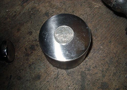

  1. Pièce d'argent de 5 francs diamètre 29mm - épaisseur 2,2mm.
    En 1960, 55 millions de pièces de 5 Francs La Semeuse étaient frappées sur des flans en argent. Par la suite (à partir de 1970), pour éviter la thésaurisation, les autorités ont opté pour une composition en cupro-nickel.

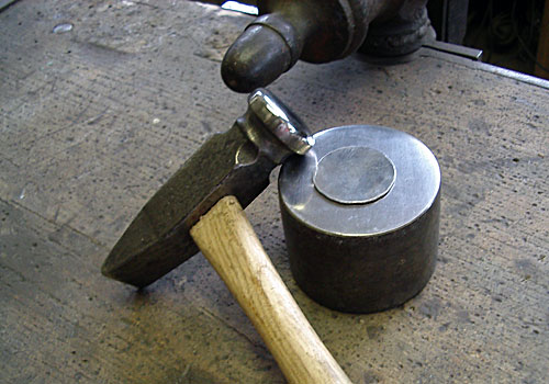

  2. Marteler la pièce pour l'amener à un diamètre de 40mm et une épaisseur de 1mm.

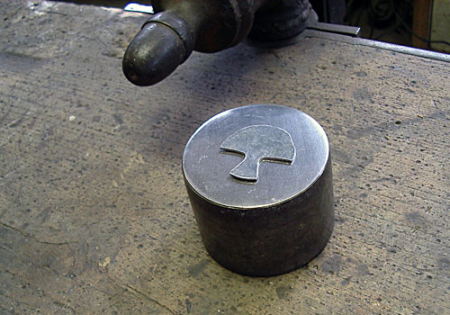

  3. Découper le disque d'argent comme le modèle.

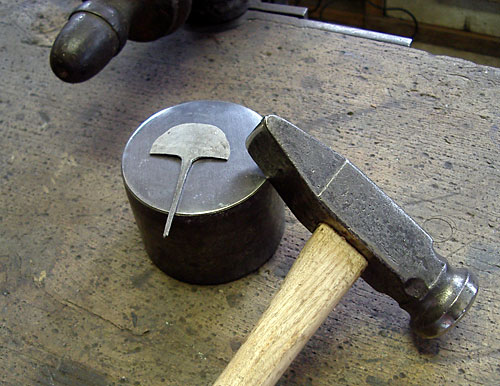

  4. La réserve de métal est allongée à la panne de marteau pour faire la queue.

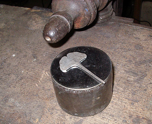

  5. Déterminer le pourtour à la lime, toiler finement, polir avant le martelage final.

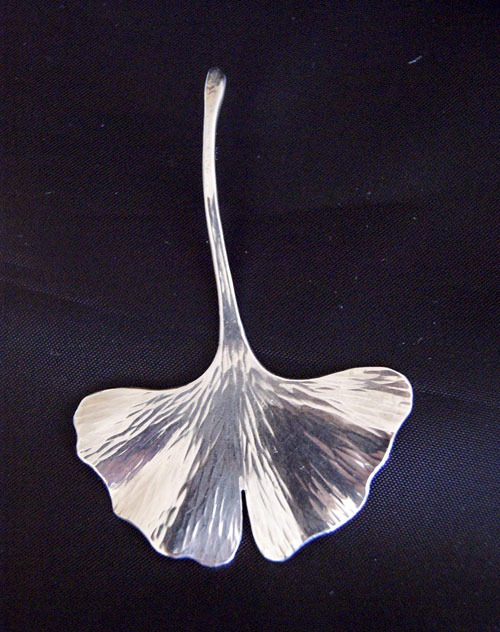

  6. Faire la texture avec la panne du marteau et finir par un léger polissage pour ne pas amollir le martelage.
