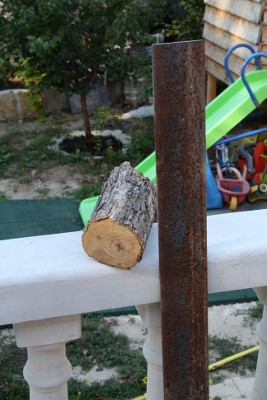

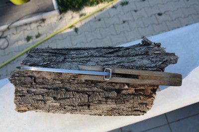

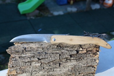

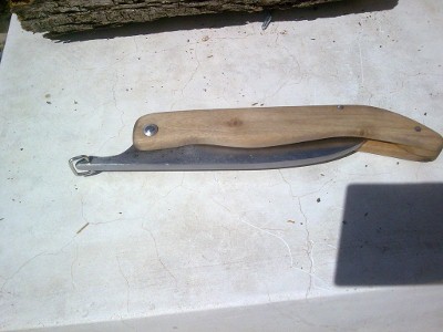

Comme promis, je vous montre le résultat mais bon. Et voila une fois fini au bout d'environ 3-4 jours :
Voilà la base sur laquelle je suis parti.
Je suis content du résultat mais il y a 2,3 petites choses où je suis un peu dégouté car choisissant une lame aussi épaisse ainsi que la forme du piémontais la lame est bombe et je n'arrive pas à aiguiser la lame. Je trouve aussi que la lame se marque beaucoup lors de l'affutage.
J'ai remarqué aussi que la lame doit être parfaitement sèche pour ne pas qu'elle s'oxyde ; enfin mis a part ça, je suis content de cette première expérience.

C'est plutôt pas mal pour une première tentative ! Juste une remarque pour le manche : apparemment tu l'as dimensionné trop long par rapport à la lame (en position fermé, elle ne va pas jusqu'au bout de la fente).
L'affutage est un métier en soi, ce n'est pas facile d'obtenir un bon tranchant, beaucoup de paramètres entrent en compte, de la qualité des traitements thermiques à la géométrie de lame. Pour éliminer l'oxydation il faut soigner le polissage final au disque coton et ensuite, une fois le couteau fini, huiler légèrement la lame pour la protéger.

Je parie deviner de quel tutoriel tu t'es servi pour réaliser ce couteau. Sinon le résultat est sympa, je trouve.
Comme le dit Bernard, l'affutage est un "travail" et un "art" en soi-même. Il faut un peu de temps pour le maitriser et beaucoup de paramètres rentrent en ligne de compte.
Essaie d'avoir un affutage convexe sur (papier abrasif sur surface "molle"), tu arriveras à faire couper quasiment n'importe quoi.
