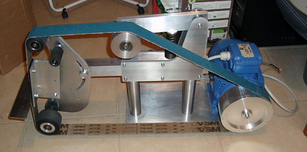

bonsoir,
voici mon backstand récupéré sur Thiers : une très belle et efficace machine toute en alu. avec un moteur de 2CV, équipée d'un variateur de fréquence pour travailler efficacement toutes sortes de matériaux.
La roue de contact du haut est modulable pour un diamètre plus petit de telle manière à faire les arrondis. Le bras est amovible pour mettre une roue de contact.

Ce sont de belles machines que Michel réalise.
Tu n'as pas trop galéré pour les branchements du variateur ? Le mien étant probablement cramé, je vais sûrement devoir en changer.
Re: Présentation d'un backstand - ponceuse à bande de coutelier
Messagede Stéphane Détrait » Jeu 27 Mai 2010 11:57
Pour les branchements, non : si ton moteur en triphase tourne en sens inverse, il suffit juste d'inverser deux phases pour rétablir le sens. J'ai acheté mon variateur chez technic-achat : très bon rapport qualité-prix et livraison rapide.

Serait-il indiscret d'avoir un ordre de grandeur de prix d'une telle machine ?
D'autre part, il semble qu'elle soit exclusivement conçue pour des émoutures plates, non ? Je suppose qu'il s'agit d'un choix délibéré ?

Messagede cardoso5fr » Jeu 27 Mai 2010 20:46
Ce qui est polyvalent avec cette machine c'est que l'arbre sur lequel est positionné le plat peut non seulement être incliné, mais peut être remplacé par un arbre avec une roue de contact (taille à définir), vois surement un barillet. C'est une machine vraiment pensé pour le travail du coutelier.
D'autant qu'avec le variateur de vitesse, il est possible d'adapter la vitesse de défilement de la bande en fonction du matériaux et des bandes utilisées.
Merci pour l'information sur le variateur.
Messagede Stéphane Détrait » Jeu 27 Mai 2010 22:06
Il est effectivement possible de mettre un bras équipé d'une roue de contact. J'ai prévu dans le temps une roue de contact de 300 pour des emoutures creuses. Concernant cette machine, prends contact avec michelS, c'est de son initiative et de sa fabrication.

Messagede bpc » Sam 26 Juin 2010 21:29
Il parait que c'est bien comme machine.
Ca me rappelle les KMG de Beaumont (970 dollars, sans moteur, avec une roue de contact de 250mm) : lien

Messagede turbotec » Ven 2 Juil 2010 20:43
J'ai la même depuis quelques années et elle fonctionne parfaitement. J'ai différents bras, un comme celui-là et un avec une 300 : que du bonheur.
