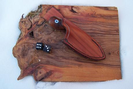

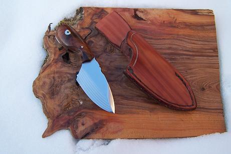

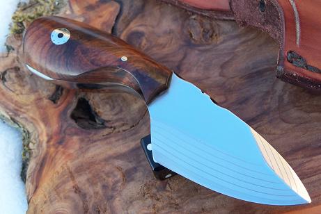

Comme le titre l'indique ce couteau est forgé en Suminagashi.
D'une dimension de 12 cm dont 6 de tranchant, il possède des plaquettes en bois de fer d'Arizona avec des rivets mosaïques. L'étui est réalisé par ma femme :

pourrais-tu nous expliquer rapidement en quoi consiste le Suminagashi ?
C'est visiblement une technique qui concerne le couteau japonais, mais c'est aussi un terme qui s'applique à la peinture, je crois.

Pour faire simple le Suminagashi est un sandwich avec une âme très carbonée, et de chaque côté des aciers plus souples, l'âme est bien entendu plus dure.

C'est toi qui a réalisé le suminagashi ? Il est superbe et parfaitement centré. Chapeau bas.
Les plaquettes sont du plus bel effet également.
