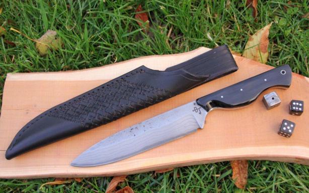

Messagede turbotec » Ven 3 Déc 2010 19:09
Voilà un couteau forgé en Suminagashi avec des plaquettes en corne de buffle, habillé d'un étui martelé.
Il mesure 28 cm dont 15 cm de tranchant.
Merci pour vos commentaires.

Messagede BDelor » Ven 3 Déc 2010 20:48
La régularité des couches donne toujours un résultat agréable à l'œil sur l'émouture.
Est-ce que tu as la composition de l'acier ?
Compte tenu des dimensions, je suppose que l'usage prévu est la chasse ?

Messagede cardoso5fr » Sam 4 Déc 2010 11:03
C'est toujours aussi sympa. La réalisation est magnifique, l'étui est comme toujours en parfaite corrélation avec le couteau. Je serais aussi intéressé par la composition du Suminagashi ainsi que par ton fournisseur (Achim ?).

Messagede turbotec » Sam 4 Déc 2010 11:48
Alors déjà merci à vous. Ensuite la composition de l'acier :
C : 1.1 - 1.2%,
SI : 0.1 - 0.2%,
P < 0.025%,
S < 0.004%
pour lame du white paper steel. Il vient de chez dick.
