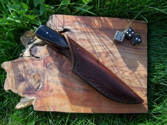

Voici un petit couteau DLJ réalisé en acier XC75 avec des plaquettes en corne de buffle d'eau et trempe sélective.
Il mesure 18 cm pour 9,5 cm de tranchant. L'étui est bien entendu réalisé par ma femme.

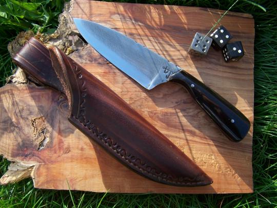

C'est un ensemble très harmonieux comme à ton habitude.
Sur la première photo, on voit un tranchant qui se distingue très nettement du reste de la lame. Est-ce le fait de la trempe sélective ou d'un polissage sélectif ?

Pour la ligne, c'est bien la trempe mais en ce moment, je teste les révélations.

La ligne est remarquablement régulière. Est-ce que tu l'as obtenue avec un enduit ou en trempant uniquement le tranchant ?
J'ai une autre question : quand tu parles de tester les révélations, que veux-tu dire ? Est-ce que tu fais des essais sur les produits, sur les durées... ?

J'ai utilisé du goop pour la trempe et en ce moment, j'essaye des acides après le perchlorure.
