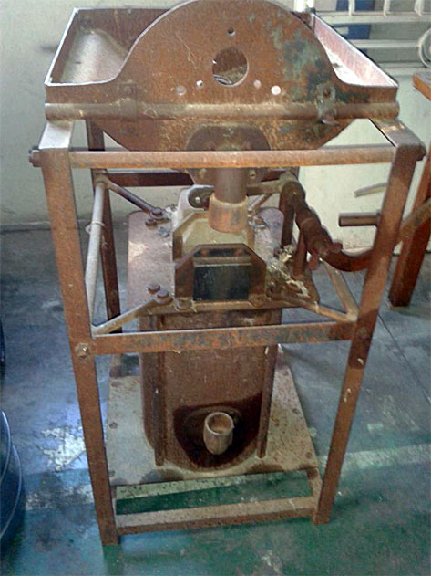

j'ai récupéré cette forge manuelle. Elle est bloquée et il manque la tuyère. Une partie des pièces est marquée Air et Feu, j'en déduis donc que la tuyère était aussi de cette marque.
Donc, je suis à la recherche de la tuyère. merci pour toute information sur ce type de "machine".
Ah oui : l'idée, c'est de la refaire fonctionner...

Je ne vois pas la façade avant de votre machine, mais je pense qu'il vous manque simplement le ventilateur de forge (leboncoin "ventilateur de forge" 50 € en moyenne) et la tubulure en fonte pour le raccordement arrière.

Ah oui j'oubliais, j'ai à la maison une tuyère de marque air et feu, achetée neuve (sous cette dénomination) ; elle est conçue à la base, pour aller sous le foyer ; une tirette permet de régler manuellement le débit d'air apporté par le ventilateur. Je peux vous envoyer une photo si vous le souhaitez. Pour ma part, je l'ai adaptée sur un four de fonte de bronze.
Mais je pense qu'en allant sur leboncoin, et par examen visuel... vous trouverez tous les renseignements souhaités.

Non, il ne manque pas de ventilateur : le cylindre est un soufflet à levier. On ne voit pas bien le levier mais il est là.
Je vais aller regarder sur leboncoin sinon.

Qu'est-ce qui est bloqué , le soufflet ?

Le levier. J'ai mis du dégrippant partout sur la visserie. Elle a passé quelques années dehors, donc je pense surtout que les boulons ont grippé... et ils ne dégripperont pas tous seuls.
Je ne sais pas encore l'état du soufflet. Je pense qu'il est pas top vu les quelques morceaux visibles de l'extérieur.

J'ai une forge ressemblante que j'ai en projet de remettre en état, je ne l'ai pas encore démontée par manque de temps mais je sais déjà qu'une virole du soufflet est à remplacer, elle est percée comme sur le tien. J'envisage de faire rouler une tôle par un chaudronnier à la cote approchante et de la pointer en place après serrage entre les couvercles avant démontage, soudage, meulage et polissage intérieur de la soudure pour l'étanchéité... c'est un projet.
Sans photo, je ne peux pas me prononcer mais il me semble que la tuyère est verticale alors qu'à l'origine, elle est horizontale et fixée dans le trou visible sur la photo par trois boulons. En cherchant un peu sur le site, tu trouveras des photos du catalogue des "Forges de Vulcain" qui la commercialisaient, je crois.
Pour dévisser la visserie, rien de tel quand c'est possible de chauffer au rouge sombre avec un chalumeau oxy puis de laisser refroidir, c'est magique (souvent !).
