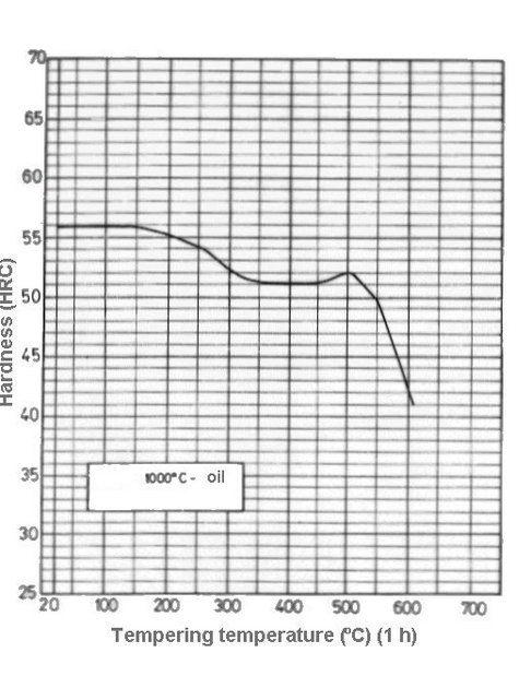

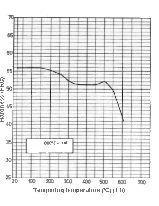

Revenu entre 100°C et 200°C
Cet acier prend un très beau poli, qui lui confère son inoxydabilité.

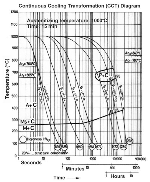

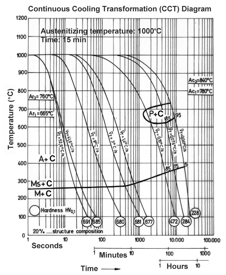

Diagramme CCT :
Diagramme de revenu :

Rigolo ton fichier HRc.
Si tu fais
trempe à l'huile de 1045°C
cryo azote liquide
1. revenu 150 °C - 1 h
cryo azote liquide
2. revenu 190°C - 1 h
tu as 59 -61 HRc.

AchimW a écrit:Rigolo ton fichier HRc.
Achim, c'est une courbe de revenu qui est donnée pour une trempe simple à l'huile. Mais c'est intéressant de savoir qu'il est possible de "pousser" cet acier plus loin en faisant appel à des traitements thermiques plus pointus, même s'il ne sont pas à la portée du premier venu...

mickaël a écrit:1 - La drasticité de la trempe va t'elle jouer sur la teneur en austénite résiduelle, morphologie de la martensite.
Jamais. C'est seulement une question de températures une fois le nez perlitique est passé avec succès. Dans ce cadre, lis un peu sur le marquenching et tu vas comprendre mieux.
