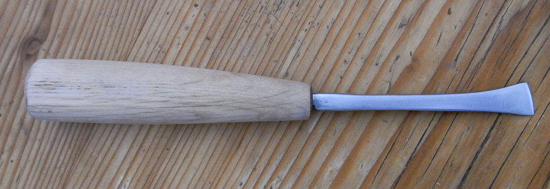

bonjour,
un autre ciseau pour sculpteur, plat de 10 mm, bout rond, décalé.
Il est forgé dans du 145SC avec manche en chêne : trempe a l'eau/huile, revenu au chalumeau - soie collée a l'époxy.
Il est au bain huile de lin / essence de térébenthine pour 48 heures... prévu bien sûr pour la pierre tendre.

Bravo très bel outil !
Pour le manche, fais un essai avec du bois d'amandier : il est reconnu depuis longtemps pour ses qualités idéales pour les manches frappés au mailler.
En effet, ce bois a la particularité de ne pas rebrousser et aussi de garder l'huile dont on l'imprègne.

Bonjour a tous,
Voici un petit ciseau plat de 30 mm, toujours pour les sculpteurs (débutant, pierre tendre) à lame en XC105 et manche chêne.
J'aime beaucoup le chêne pour les manches fins comme celui-ci ; très agréable sous la marteau.
J'ai découvert ça avec mes ciseaux a bois japonais. Bon celui-ci, ce n'est pas le même chêne mais c'est génial après un bon bain dans l'huile de lin.
