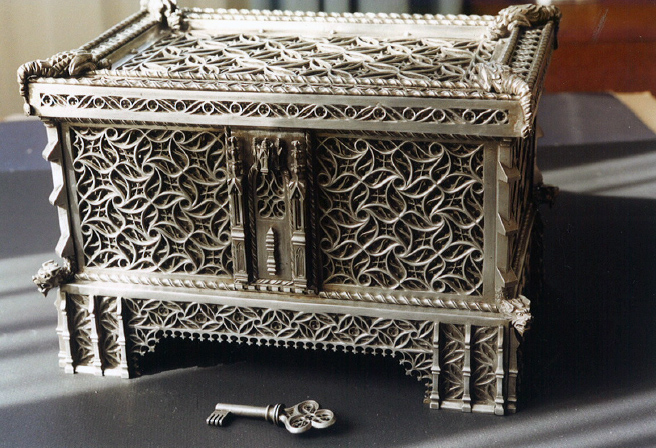

Voici un coffre réalisé dans les années 50 par Paul Szabo, un ferronnier ou serrurier d'art qui a peut-être ciselé cette œuvre avec certains de ces outils.
C'est assez déroutant comme travail, lorsque l'on a comme repère persistant la ferronnerie classique française.
J'ai montré ce coffre à quelques amis.
Certains ont remarqué une influence hongroise à connotation médiévale et religieuse, avec cependant quelques détails dans la composition qui trahissent le caractère moderne de l'objet.
Techniquement, les torsades et chimères relèveraient d'un travail de forge tandis que les entrelacements seraient l'ouvrage de gouges, ciseaux, limes particulièrement inspirés et expérimentés.
D'autres y voient un lien de parenté avec le travail en filigrane d'argent dont certains artisans russes avaient le secret.
En tout cas, il s'agit visiblement d'un magnifique travail technique qui tient la comparaison avec un pièce d'orfèvrerie ; certains éléments tressés côtoyant des éléments forgés.

est-ce qu'il existe une vidéo ou est-ce que quelqu'un peut expliquer les grandes étapes, les principaux gestes pour effectuer ces entrelacements ?
C'est un travail qui n'est plus tellement exploité en ferronnerie aujourd'hui, non ?

Technique dite de reperçage ou "découpe à jour".
Le reperçage peut réalisé de deux manières.
    Par découpe du métal à l' aide de ciseaux, de tranches, de gouges.
    Par sciage à l'aide de scies fines, on pratique des trous au foret qui permettent le passage de la lame scie.
L'ensemble est terminé à la lime
Le décor de l'orbe-voie est un effet de relief obtenu par superposition de plaques repercées.
Cette technique est propre au XIV, XV et début XVI ; elle fut employée pour le décor de serrures, de pentures et parfois de grilles.
Ce genre de coffres que l'on pouvait trouver dans toute l' Europe, de l' Espagne à la Russie, étaient appelés "coffre porte missel".
L'intérieur pouvait être doublé de tôle, de tissu ou de bois pour cacher les jours et en accentuer le décor.

Merci beaucoup ti serge pour toutes ces informations.
J'ai essayé de trouver d'autres travaux de découpe à jour et me suis tourné vers le Musée Le Secq des Tournelles.
Une visite de la galerie des clefs, serrures, coffres et coffrets permet d'avoir d'autres points de repère.
On pourra jeter un oeil sur
  • cette pièce de maîtrise signée Nicolas Vadel (1665) (lien)
  • ou cette remarquable serrure de coffre (lien).
