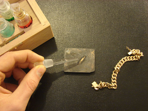

  5. L'essayer au nécessaire à toucher :

Qu'est-ce qu'un nécessaire à toucher ?
Messages: 3581
Re: Comment reconnaitre l'or, le détecter ?
Messagede roseleur » Ven 27 Fév 2009 22:20
En voici un Thierry : lien.
Messages: 4949
Messagede thierry loeve » Ven 27 Fév 2009 22:53
Merci Roseleur. Mais qu' y a-t-il dans les flacons ?
Messages: 3581
Messagede Metal Connexion » Ven 27 Fév 2009 23:07
Il y a visiblement des ampoules d'acides qui permettent d'identifier la teneur en or ou métaux précieux dans les bijoux analysés. Il s'agit de frotter le bijou ou l'objet sur la pierre de touche avant d'y déposer une goutte d'acide (or 18k, or 14k, or 9k, argent ou platine...). Si la trace est persistante, le métal est identifié...
L’essai au touchau nécessite de frooter l'alliage à identifier sur une pierre de touche en veillant à y laisser des traces nettes appelées touches.
Un témoin est effectué en réalisant d'autres traces à partir d'un alliage connu sur cette même pierre de touche.
Ensuite, il s'agit de mouiller ces différentes touches avec une solution différemment dosée selon le métal (or, platine, argent) que l'on veut identifier.
Après sechage au linge, on compare les traces obtenues pour évaluer le titre de l'alliage.

En réalité, c’est l’expérience qui doit servir de guide lorsqu’on prépare de l’acide à toucher. Pour les
alliages d’or au troisième titre, la solution est à point lorsque la touche à 750 °/°° reste inattaquée tandis que
celle de 740 °/°° subit une légère attaque en s’assombrissant.

Messagede Shimegi » Ven 19 Nov 2010 16:40
Concernant le mercure : à éviter, il s'amalgame (c'est la raison pour laquelle il est utilisé dans la prospection), il faut donc ensuite retraiter l'or et ce n'est pas forcément l'objet de la manipulation.
Le touchau est le seul moyen non destructif pour identifier l'alliage (si on excepte évidemment des techniques hors de prix liées aux nouvelles technologies). La poussée d'Archimède est à éviter : à moins d'être certain de l'alliage, auquel cas il n'est pas nécessaire d'avoir à le vérifier, l'or a une valeur telle que la contrefaçon a parfaitement su, au cours du temps, faire des pièces dont le poids correspond au poids théorique de l'alliage.
Par contre je suis assez étonné par le lien de Metal Connexion, puisqu'on utilise non pas de l'eau régale, solution concentrée qui dissout l'or, mais un mélange (des mêmes acides que pour l'eau régale) dilué qui va dissoudre ce qui n'est pas de l'or sur la pierre de touche. Peut être une question de vocabulaire "artisanal", la bijouterie n'est pas avare de terme dont le sens exact change en fonction de qui vous l'apprend.
