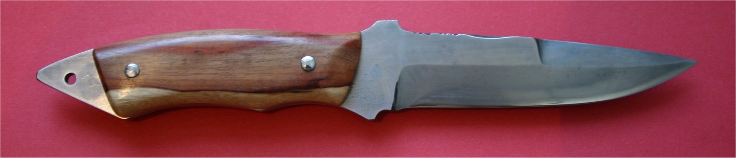

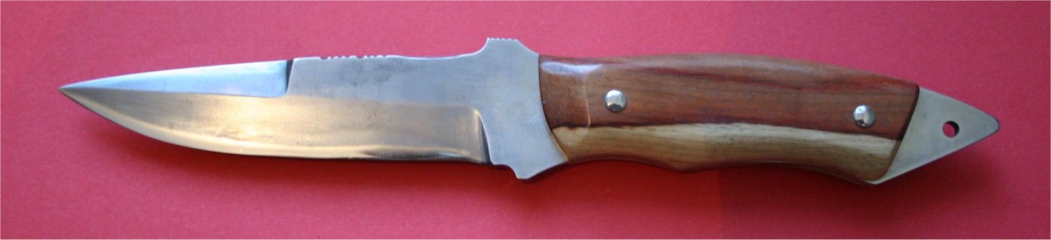

Messagede Giloud31 » Mer 6 Oct 2010 10:06
Voici le couteau fini !
La réalisation est faite en collaboration avec un de mes collègues qui a réalisé le manche en Moutouchi avec une élégante utilisation de la démarcation naturelle entre aubier et bois parfait.
En ce qui me concerne, j'ai réalisé la lame et le montage.
Pour rappel :
Le modèle est à l'origine un modèle HUNTER de chez AITOR réalisé pour le Raid Gauloise.
Il mesure 26 cm de long ; le tranchant fait 12,5 cm, l'épaisseur est de 4,5 mm au plus épais.
La lame est réalisée en stock removal dans un acier XC75, la trempe est sélective manuelle et à l'huile.
La révélation de la ligne de trempe est faite au perchlorure de fer ; la finition est patinée à la laine d'acier, le tranchant à été re-poli.

Messagede BDelor » Mer 6 Oct 2010 21:54
J'aime beaucoup. Je ne suis pas fan de ce genre de couteaux, mais là je trouve que le résultat final est très homogène : la ligne du couteau, le bois, la patine, le montage soigné.
Bravo pour le rivetage des plaquettes qui a l'air très soigné également.

Messagede jean-jacquesB » Mer 6 Oct 2010 23:00
pas fan de la ligne générale, mais c'est juste une affaire de goût et ça ne compte pas plus que çà.
ton travail est très propre, les plaquettes bien allignées et bien plaquées à la plate-semelle.
le rivetage est vraiment réussi.
bravo

Messagede Giloud31 » Jeu 7 Oct 2010 08:14
Tout d'abord, merci pour vos commentaires et appréciations.

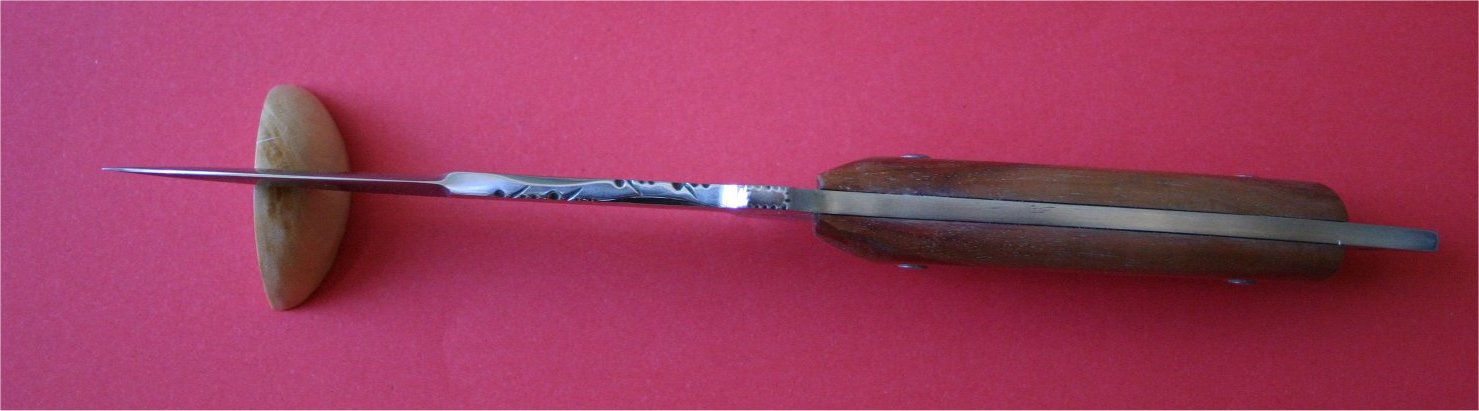

J'avoue que moi non plus je ne suis pas un inconditionnel de ce genre de couteaux mais comme je le disais à la base la réalisation part de l'envie d'un collègue de remplacer la lame du sien (de son hunter d'origine très mal en point) et j'ai tenté de coller au mieux à ses désirs... c'est à dire la même lame mais un peu moins mastoc, j'ai donc remonté l'émouture et abaissé le contre tranchant et fait un guillochage pour lui apporter un peu de délicatesse (si je puis dire).
Et même si je ne suis pas fan, je trouve aussi le résultat général vraiment sympa (c'est aussi l'avis de son propriétaire ... en disant ça je ne le fais pas mentir).
Pour les plaquettes, tout le travail a été réalisé par mon collègue (propriétaire du couteau !) et tous les honneurs lui reviennent. Franchement il a bien assuré sur le choix du bois et surtout sur l'ajustage qui a été fait après que la lame ait été totalement finie et livrée ! .... elles sont parfaitement planes et collent littéralement à la plate semelle.
Merci également pour les commentaires sur le rivetage, ça a été compliqué de le faire correctement, il n'y a pas de rondelles, les rivets sont assez importants (Diamètre de 4,5 mm) et j'ai du faire très attention de partir de la bonne longueur de rivets pour avoir juste assez de matière pour faire ma bouterolle sans avoir des rivets trop gros et éclatés... je dois avouer que j'ai bien transpiré (stress de tout gâcher) et que ça m'a pris du temps.
Mais j'aime "bien faire" ou en tout cas faire tout mon possible pour essayer d'avoir le meilleur résultat possible (ça ne marche pas tout le temps)

Messagede BDelor » Jeu 7 Oct 2010 12:50
Quelle matière as tu utilisée pour les rivets ?
Re: Couteau Aitor Hunter à manche en moutouchi
Messagede Giloud31 » Jeu 7 Oct 2010 13:23
Ce sont de simples clous de 4,5 mm de diamètre recoupés à la bonne longueur, en matière oxydable mais avec un peu d'attention à l'utilisation, ça ne devrait pas rouiller.
