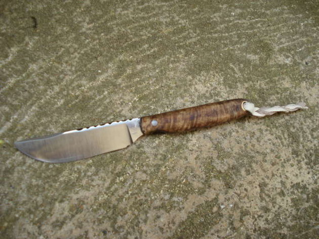

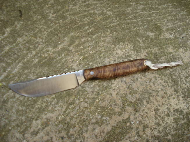

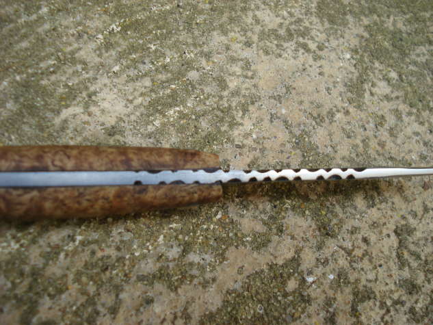

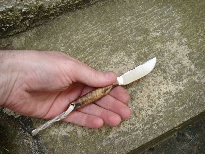

Voici un petit couteau fixe avec des plaquettes peut-être en acacia.
Il était restait squelette pendant un an, et je me suis enfin décidé à le recouvrir. Je l'ai offert à mon kinésithérapeute pour ses promenades dominicales avec ses petits enfants.
Ses caractéristiques sont :
  • 6 cm de tranchant,
  • 12,5 cm de long,
  • XC75 trempe à l'huile.

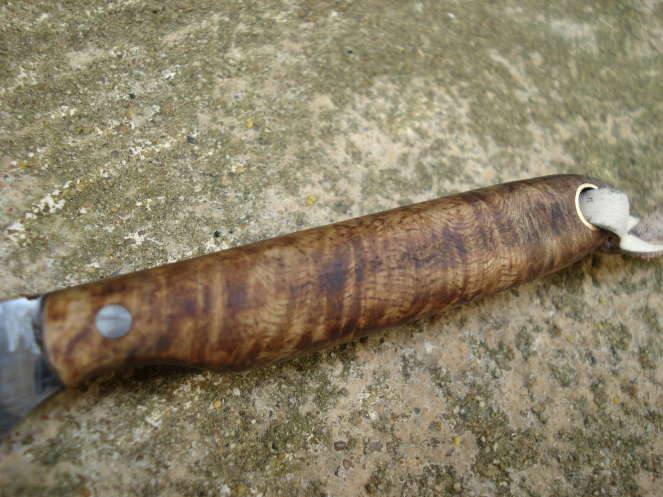

  • Manche en acacia ou quelque chose du genre,
  • Traitement au goudron de Norvège.
  • A peu prés 11-12 mm d'épaisseur au plus épais.
  • Tube laiton et rivet en baguette de soudure.

Cela ressemble effectivement à de la loupe d'acacia, à la différence que l'acacia est beaucoup plus jaune, mais la nuance brune vient sûrement du traitement au goudron de Norvège.
A la vue de la première photo, je le croyais bien plus gros, mais sa petite taille est très plaisante. Cela fait un joli cadeau.

Il était en effet beaucoup plus jaune à la base, le traitement au goudron de Norvège assombrit fortement.
C'est un tout petit couteau, les photos sont souvent très trompeuses.
