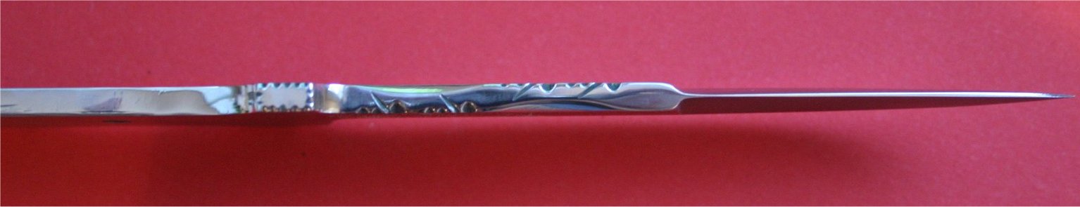

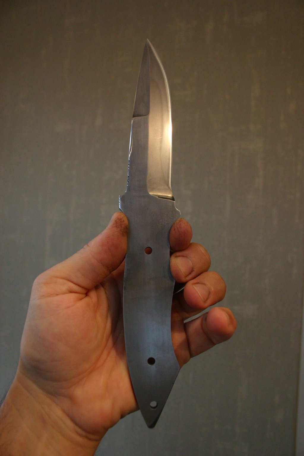

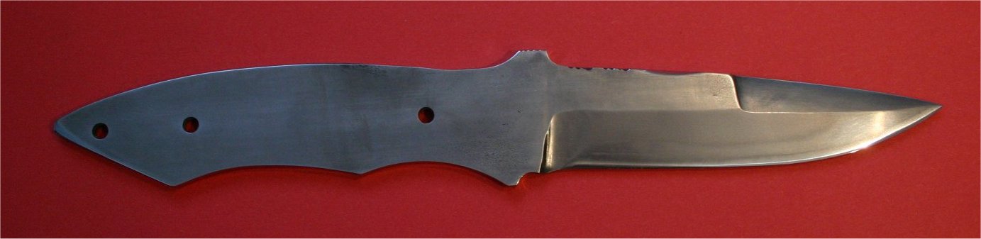

Voici une lame réalisée pour un collègue qui va venir remplacer celle de son couteau qui est dans un état irrécupérable.
Le modèle est à l'origine un modèle HUNTER de chez AITOR.
Mesures : 26 cm de long, le tranchant fait 12,5 cm, l'épaisseur est de 4,5 mm au plus épais
La lame est réalisée en stock removal dans un acier XC75, la trempe est sélective manuelle et à l'huile.
Révélation de la ligne de trempe au perchlorure de fer ; la finition est patinée à la laine d'acier, le tranchant à été re-poli.
Par rapport au modèle d'origine, son futur propriétaire souhaitait une émouture plus fine, j'ai donc remonté un peu cette dernière et j'ai abaissé un peu le contre tranchant de manière à ce qu'ils se rencontrent et ne forment qu'une seule arrête (un peu comme sur une dague... je trouvais ça plus joli !).
J'ai également rajouté un guillochage... petite touche perso à cette réalisation.
Voilà les photos... Lorsque son propriétaire aura fait et monté le manche, j'espère avoir les photos du couteau fini que je ne manquerai pas de poster sur Metal-Connexion.

Trés belle ligne de trempe et un guillochage magnifique.

Très joli ! Le modèle d'origine a le talon dénudé, as-tu trempé le talon ? Comme il y a un trou pour un clou, je pense que non, mais bon, pure curiosité.
Bon week-end.
Re: Lame Aitor Hunter pour le Raid Gauloise
Messagede BDelor » Ven 1 Oct 2010 20:07
Belle réalisation ! Sais-tu ce quelle matière est prévue pour le manche ?
Au sujet du talon : effectivement il arrive que l'on trempe le talon lorsqu'il est destiné à servir en percussion (brise-vitre, etc...). Est-ce le cas sur le modèle original ?

Effectivement le modèle d'origine à le talon dénudé et ça sera également le cas pour celui-ci après montage.
Je n'ai pas trempé le talon et le trou servira éventuellement de passe lien en fonction des besoins ou gouts du nouveau propriétaire.
Pour le manche, l'essence n'est pas encore déterminée mais il semble que le choix sera fait entre du motochu, de l'amourette ou du bois de serpent avec quand même une tendance pour le bois d'amourette ou le motochu si le quillon permet d'avoir une belle proportion entre l'obier et le bois parfait.
Je ne manquerai pas de publier les photos dès qu'elles seront disponibles.
A bientôt et merci pour vos commentaires.
