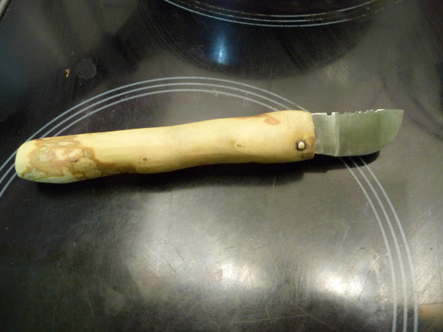

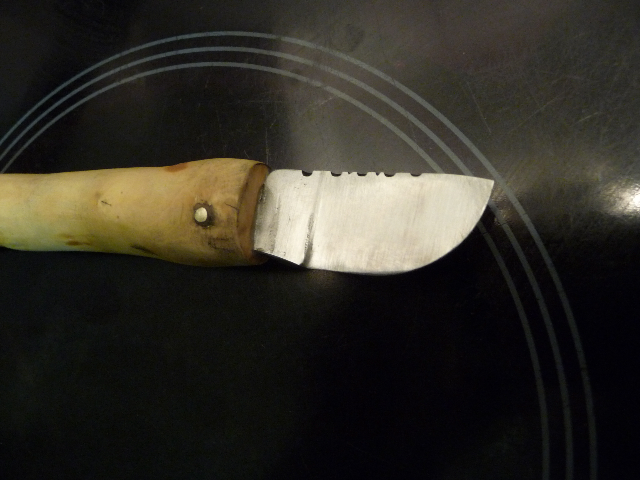

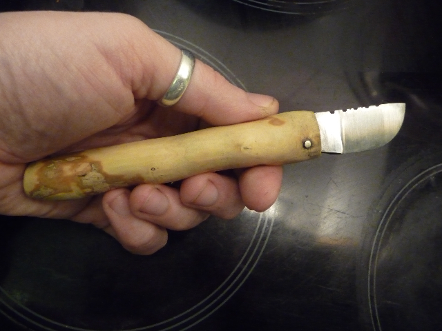

J'ai réalisé ce petit couteau avec une lame brisée de Laguiole (notée Sandwik) biseautée au mini back-stand et collée à l'araldite bleue et rivetée à la tige de maillechort dans un bout de branche de buis.
Ma belle-mère qui s'était cassée le coude avait du mal à couper sa viande. J'ai repensé aux couteaux de manchots pour la lame à forte courbure assez courte, et un grand manche pour bien l'avoir en main et faire un bon levier genre cisaille à viande.
Voilà. Bonne soirée

C'est original, mais le manche mériterait quand même un peu plus de soins pour ressembler à autre chose qu'à un bout de bois. Je suis sûr que tu vas trouver quelque chose...

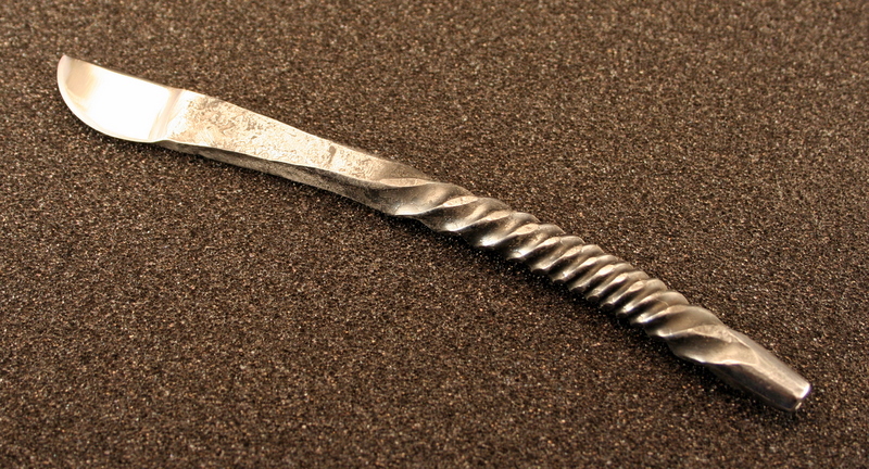

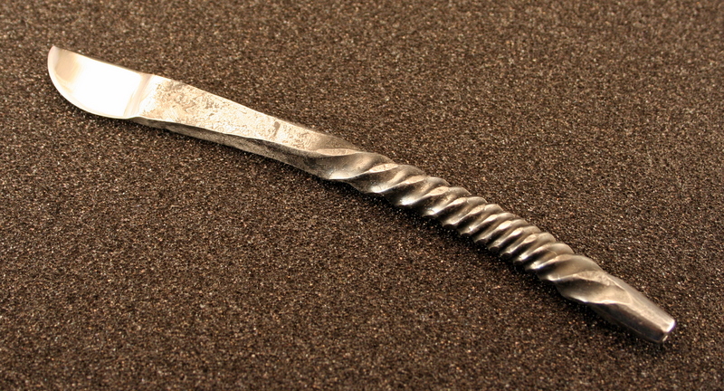

Pareil pour moi : suite à une trempe de XC75 à l'eau, la lame est tombée et crac !
Donc avec ce qui restait, j'ai réalisé ce petit couteau. Mais je n'avais pas pensé à l'utilisation dont tu nous parles. Effectivement, ce peut être pratique pour certaines personnes.

juste une petite remarque : ça n'a rien à voir avec la récupération de lames, mais en regardant la photo de ton couteau, j'ai remarqué que la torsade est un peu écrasée par endroits, probablement parce que tu l'as redressée au marteau. Pour éviter ce problème il faut - à chaud - utiliser un maillet et bois ou en cuir, et prendre appui sur un bloc de bois plutôt que sur l'enclume.

Messagede Olivier21 » Ven 10 Déc 2010 13:44
J'ai fait cette petite chose très vite (enfin, vite pour moi), mais l'ai retravaillé le week-end dernier car il y a un morceau qui s'est cassé en surface. Du coup, le manche est un peu plus fin près de la lame, et le rivet est maintenant à fleur de manche. Mais j'ai gardé un peu de dessous d'écorce car je trouvais ça joli.
J'aime bien ta récupération de lame aussi Kof, même si le manche, pour le coup, sera peut-être un peu long...
