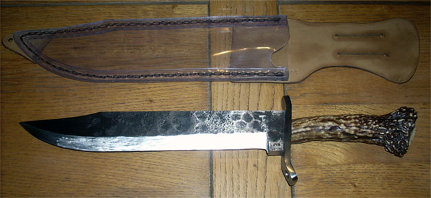

bonjour a tous !
voila je suis ébéniste et charron et j'ai forgé un premier bowie a partir d'une griffe de herse que l'on attelle a un tracteur.
je voulais un couteau tout simplement monstrueux et fait a la main. Je ne trouve pas ceux du commerce à mon gout en
longueur, en épaisseur, et surtout pas presque brut comme j'aime.
Celui-ci mesure 42 cm. Son étui fait main laisse voir la lame.

La lame est très réussie, et manifestement c'est du costaud vu l'épaisseur que l'on distingue au ricasso, au moins 6 mm, non ?
Personnellement, j'aurais préféré que l'arrière du manche soit un peu plus incliné vers le bas, de manière à le mettre un peu plus dans la continuité de la lame, mais ce qu'on aurait gagné en esthétique (à mon avis) aurait sans doute été perdu en ergonomie...
Comment est fait le montage ? Est-ce que la soie traverse entièrement le manche ou est-elle scellée dedans ?
Je trouve que l'utilisation de plastique transparent pour l'étui est un peu dommage, ça colle mal avec le style du couteau. Si tu veux qu'on puisse voir la lame, il est aussi possible de ménager des ouvertures dans un étui cuir, et la matière irait mieux à un grand chasse comme celui-ci.
Je te conseille d'aller jeter un coup d'œil aux couteaux de Bruno Duffort, ça devrait te plaire !

Oui, la soie traverse le manche et s'arrête a 1 cm du haut ; elle commence a 15 mm après la garde pour finir en haut a 10 mm au carré. Bien vu pour l'ergonomie, la prise en main doit être très bonne, le couteau est lourd. Il est capable d'étaler des rillettes ou bien d'abattre un arbre. Je referai très certainement l'étui .

Si je peux donner mon avis qui n'est pas celui d'un expert en la matière, j'aurai plus vu un morceau de bois de cerf d'un plus gros diamètre que le bois de chevreuil utilisé.
La ligne du couteau, je pense, aurait gagné en esthétique (mais surement perdu dans la prise en main).

Merci pour votre réponse, pour votre info : c'est le couteau qui est une bête car c'est un bois de cerf de 25mm de diamètre coté garde. Attention, la photo trompe un peu : ce couteau mesure 42 cm.
Je ne suis pas un expert non plus (c'est mon premier) mais je voulais un couteau comme ça, mais merci pour votre commentaire.

C'est un très beau bowie, du costaud. Je trouve le manche un peu fin, à mon gout.
