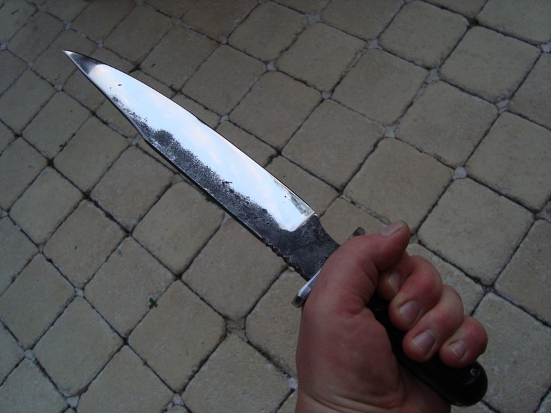

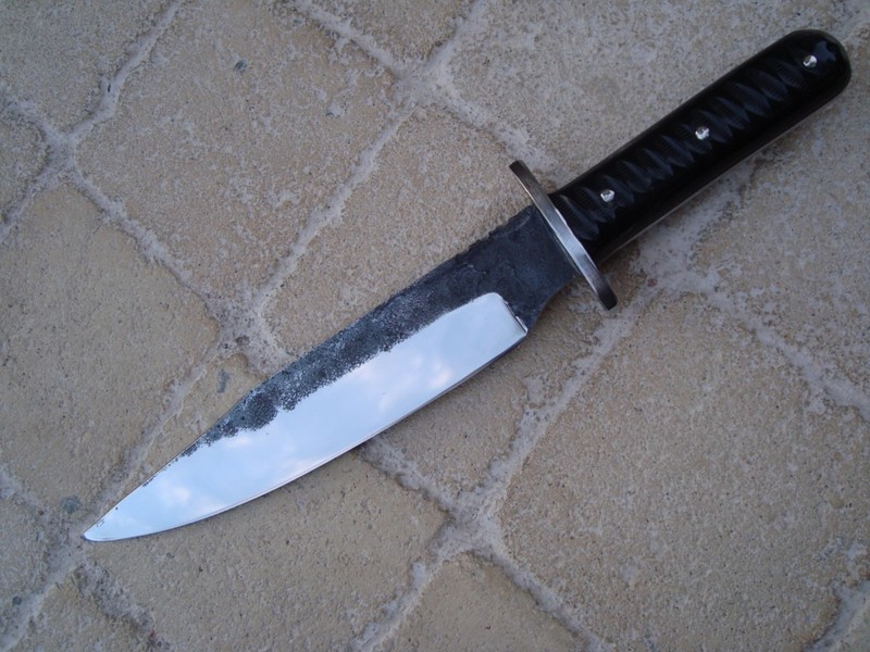

Voici mon premier couteau bowie forgé en acier XC75 de 4,5 mm d"épaisseur, 34 cm de long doté d'une lame de 22.5cm pour 20.5 cm de tranchant, de 4 cm au plus large.
Le montage est fait en plate semelle avec des plaquettes de corne travaillées façon impala (à l'achat), collées sur un intercalaire en cuir avec rivets en maillechort.
La trempe sélective est faite au goop et non révélée.

Il est simple et efficace : c'est un joli couteau de camp, idéal pour remplir toutes sortes de tâches.

C'est un beau couteau qui donne envie de courir les bois avec une belle poignée notamment : on devine aisément la puissance de la prise en main, avec ce type de profil, tout en étant très esthétique et assez bien dans l'esprit du bowie.
Bref, je le trouve très convaincant. Bravo !
