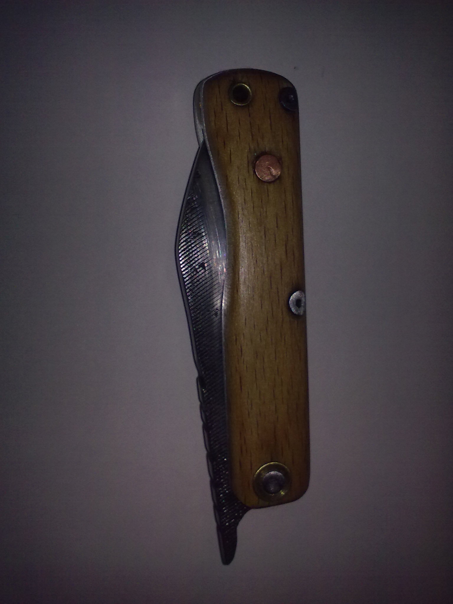

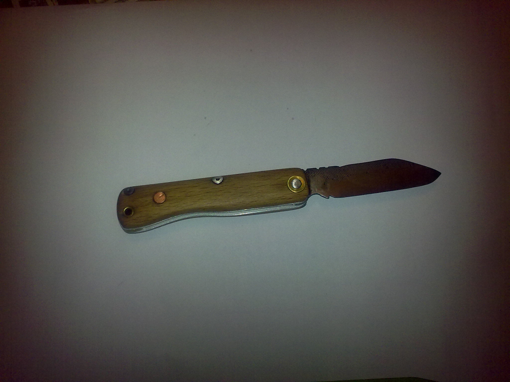

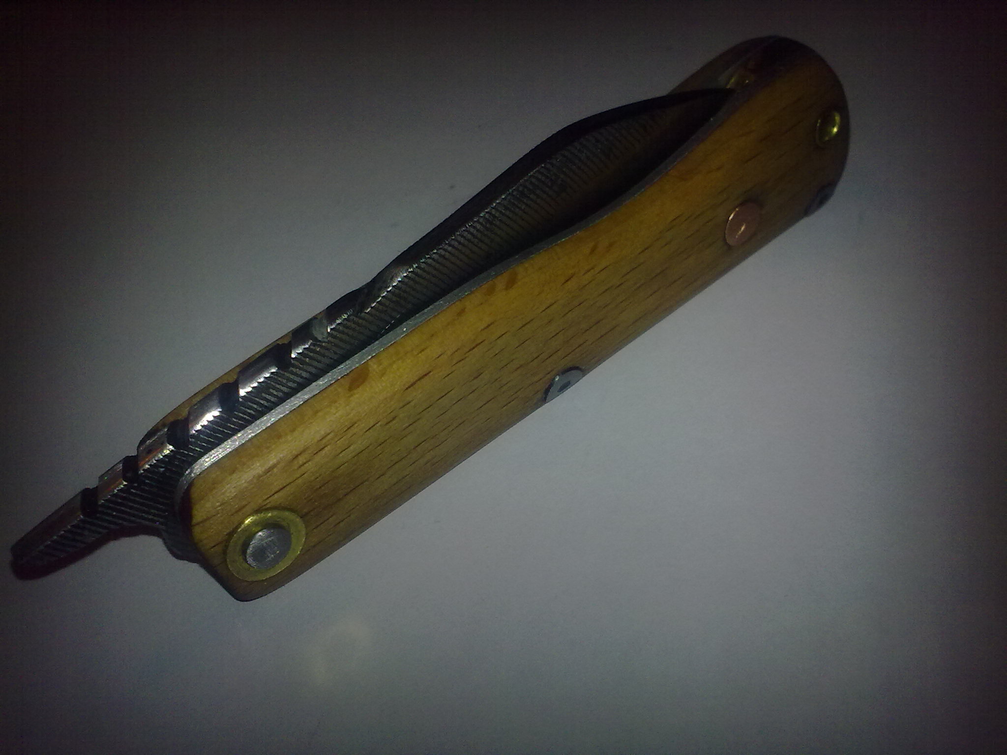

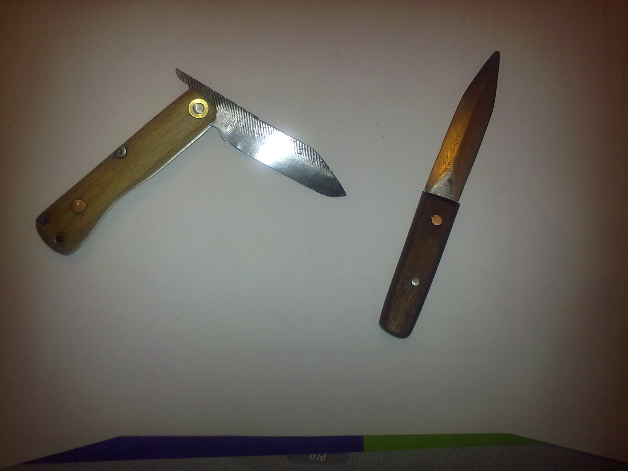

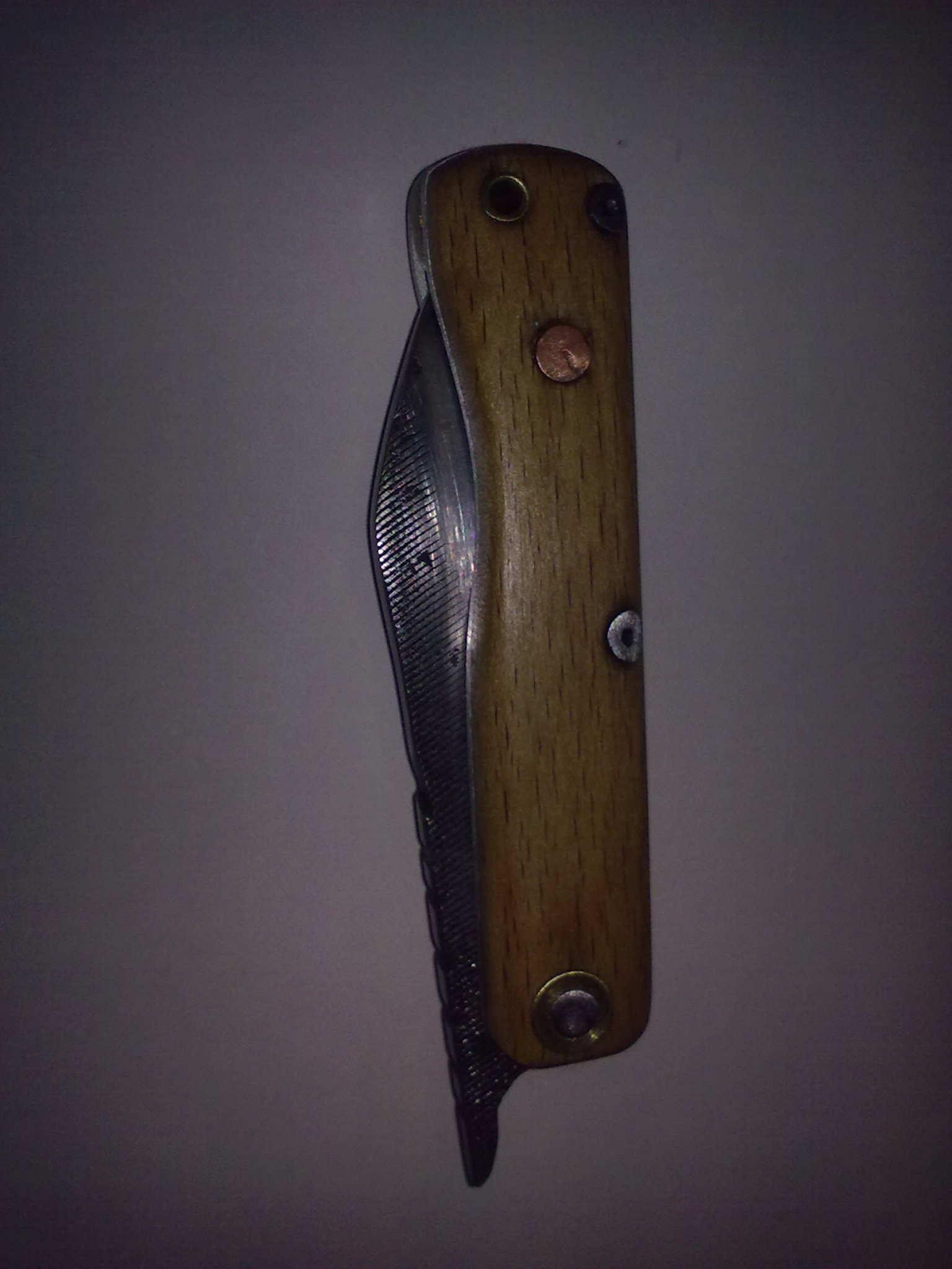

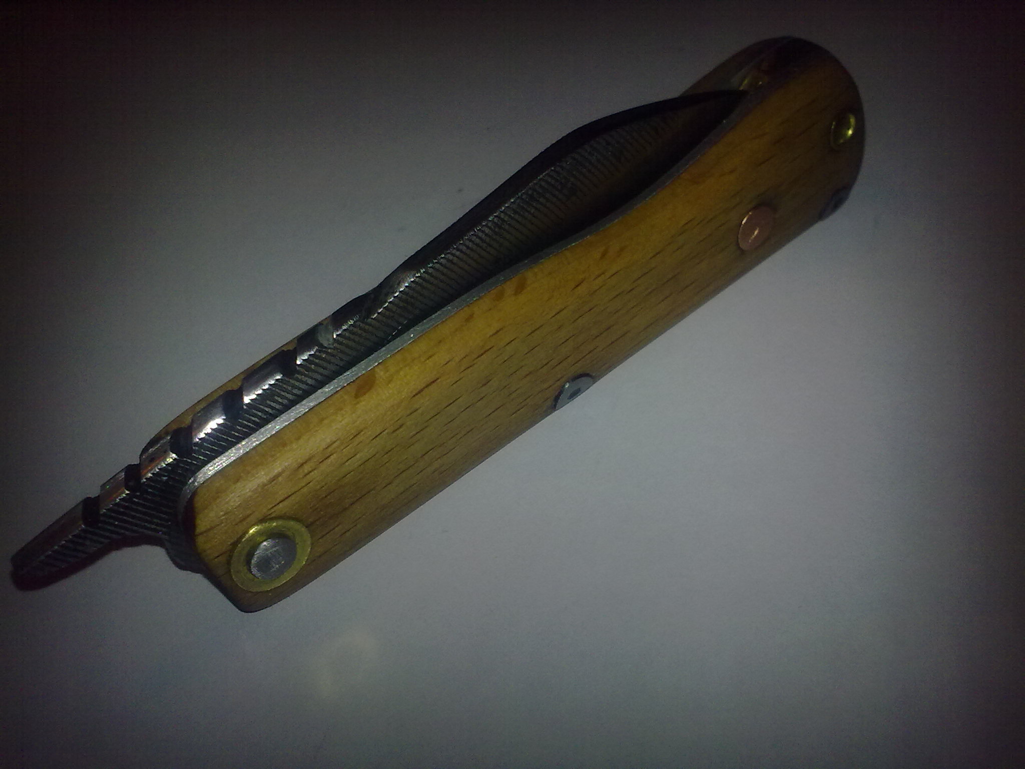

bonsoir,
je vous présente 2 pièces :
1- un pliant dans une vieille lime forgée
- manche en merisier huile,
- plaquettes en alu,
- intercalaire en laiton
les plaquettes sont vissées et j'ai essayé le rivetage.
2- un coupe papier
- forgé avec le reste de la lime
- manche 2 plaquettes creusé pour s'ajuster sur la soie de la lime puis riveté
Voila je suis tout ouïe.

Les photos de près montrent des finitions plutôt soignées et je trouve que le résultat est un aspect rustique qui fait très couteau ancien, fin XIXème, début XXème. Je pense que cela tiens en particulier au rivetage. Très réussi à mon goût...
Reste à voir ce que donnent l'émouture, les traitements thermiques, et au final la qualité du tranchant qui devrait être excellent avec un acier à lime.
