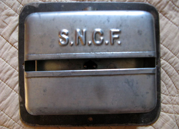

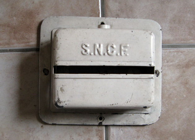

J'aurais besoins de vos conseils pour mener au mieux la restauration d'un nouvel objet qui ira tous droit dans mon futur appartement (en l’occurrence dans les WC). C'est un dévidoir de papier toilette SNCF !
Voilà l'état dans lequel je l'ai récupéré :

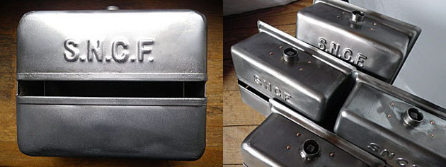

Voici mon objectif :

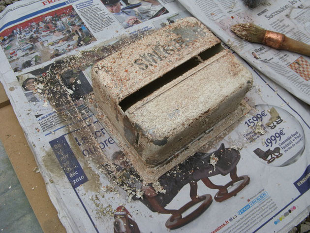

J'ai commencé par un dépoussiérage suivi d'un décapage chimique :

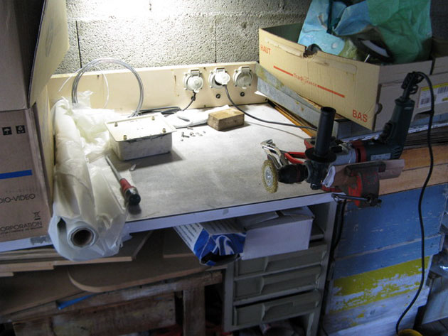

Un petit coup de brosse laiton ne lui ferait pas de mal, me dis-je.

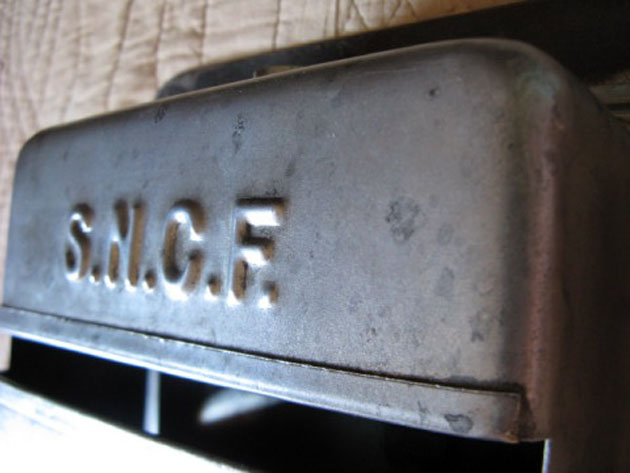

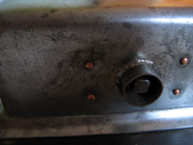

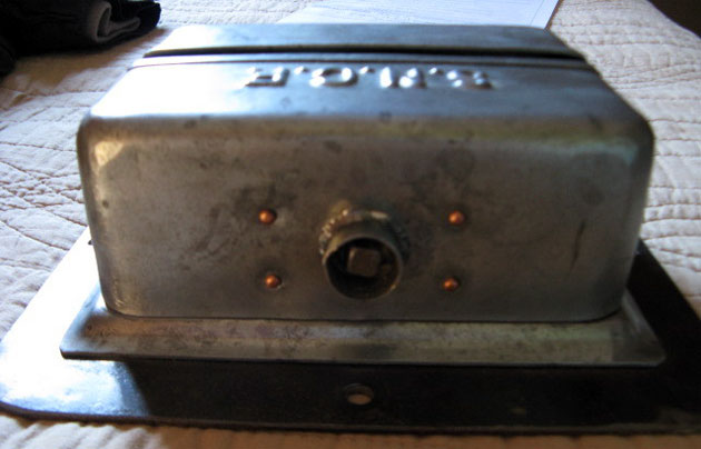

Après environ 1 heure de brossage doux je me suis aperçu que le métal était couvert de petites taches qui s'apparenteraient à de la rouille ou à de l'oxydation.
Voyez plutot :
J'ai survolé le forum pour savoir si un antidote existait mais j'ai cru comprendre qu'il était relativement facile de stopper l'évolution mais plus embêtant de la faire disparaitre.
Est-ce grave ?

Il faut utiliser des moyens d'abrasion mécaniques plus agressifs, par exemple un passage au papier émeri en commençant par un grain assez gros et en continuant avec des grains de plus en plus fins et en insistant sur les piqûres.
En finition, il faut un passage avec des brosses nylon abrasives de décapage puis une brosse métal comme sur la photo.
Suivant l'état de corrosion et l'emplacement des piqûres, un résultat parfait n'est pas forcément possible.
