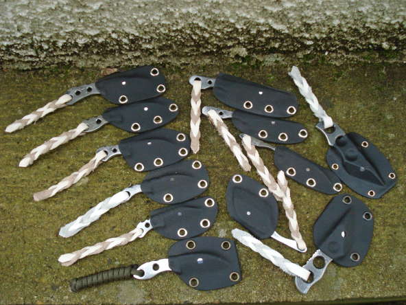

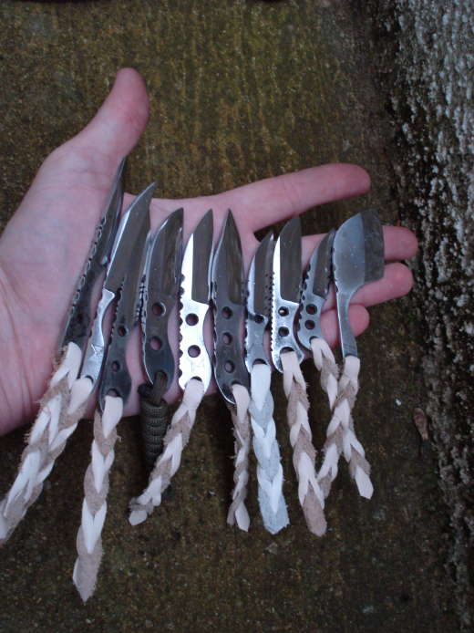

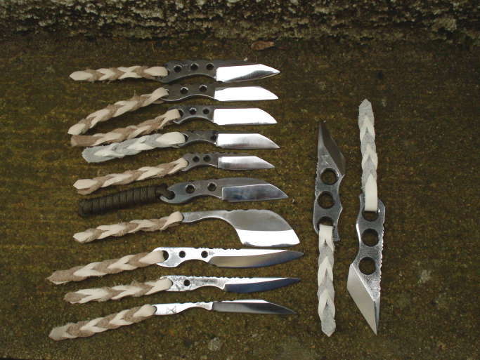

J'aime utiliser mes chutes d'acier pour réaliser des petites choses coupantes.
Un genre de petits outils à avoir sur ses clefs, c'est d'ailleurs le concept, en cas de besoin.
  • Ils ne vont pas effrayer le public
  • C'est léger
  • C'est facile à réaliser
  • Cela détend (puisque c'est simple à faire)
  • Cela recycle les chutes d'acier quand on ne sait pas faire de damas poubelle (cf Michael Burch)
Dans le lot il y a :
  • du XC75,
  • du 110XCRV5,
  • du 90MCV8
  • et de l'EN9.
Chaque fixe a un étui en ABS est un tressage en véritable cuir de canapé.
Certains ont une émouture chisel droitier plate, d'autres émouture en V.

Le concept (tu en avais déjà parlé, il me semble) est intéressant et les lames, variées, ont toutes une ligne épurée et élégante.
Personnellement j'aurais préféré des étuis cuir, et aussi un cuir de meilleure allure pour le tressage, mais c'est vrai que ce ne serait pas le même coût et donc peut-être pas forcément une bonne idée pour de "petits" couteaux.

C'est totalement vrai pour le cuir, par contre cela obligerait à avoir des étuis bien ajustés avec des languettes de sureté. Sur les clé, cela se balade pas mal et le cuir serait vite marqué. Au moins, le plastique ne craint pas grand chose niveau esthétique puisque c'est déjà laid à la base.
Je te rejoins aussi pour le tressage en cuir : j'ai dépecé un canapé dans la rue qui avait été jeté et qui comportait déjà des lacérations, j'ai récupéré une bonne surface de cuir blanc. Une fois passé dans le "vinegaroon", cela devient sable. Ce n'est pas très joli non plus, mais cela permet de faire rapidement quelque chose d'efficace pour quelqu'un qui n'est pas fichu de faire un scoubidou ou autre tressage en paracord.
