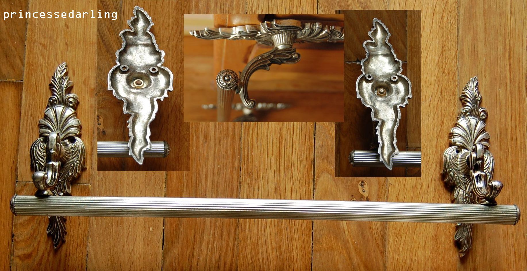

Messagede princessedarling » Ven 18 Fév 2011 06:36
voici un porte serviette que je pense être en aluminium étant donnée sa légèreté.
Mais d'où provient la couleur ? Les nuances ne sont pas régulières comme du chrome ou irrégulières comme des plaques de peinture argentée qui auraient disparu ?
Je n'ai pas l'habitude de ce type de chose et si vous saviez également me dater approximativement ce travail ce serait formidable.

Messagede roseleur » Ven 18 Fév 2011 23:41
L'objet est de fabrication récente (entre les années 70 et maintenant et probablement plus proche de maintenant que des années 70).
Il peut être en zamac (alliage zinc, aluminium, magnésium, cuivre) ou en bronze ; dans les deux cas, il est revêtu de nickel semble 't'il ou d'une argenture patinée et vernie). Pour connaitre la nature réelle du métal, il faut donner un coup de lime derrière. Si c'est jaunâtre, c'est du bronze ; si c'est gris, il s'agit de zamac.

Messagede princessedarling » Sam 19 Fév 2011 06:34
Merci de votre rapidité. Mais peut-on avoir du bronze si léger ? Pour une dimension totale de 51 cm, il pèse 850 gr.

Messagede roseleur » Sam 19 Fév 2011 10:08
Le tube est certainement en laiton le reste ne représente pas un grand volume, mais pour en avoir la certitude il faut donner un coup de lime.

Messagede princessedarling » Dim 20 Fév 2011 06:14
Bonjour, pourriez vous me préciser quels sont les éléments qui ont permis la datation du travail ?

Messagede roseleur » Dim 20 Fév 2011 10:53
    - L'aspect général à première vue par expérience.
    - L'ornementation qui n'est pas ancienne de toute évidence (style baroque réinterprété, modelé "nerveux"...)
    - L'assemblage par écrou moderne ou rivet, je ne vois pas très bien, mais certainement moderne.
    - L'aspect des dos (bordure du creux très régulière).
De plus je n'ai jamais vu de porte-serviette très ancien, ceux du début XXème ne sont pas ornementés.
La nature du métal pourrait aussi peut-être confirmer l'époque s'il s'agit de zamac.
