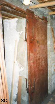

J'aimerais pour séparer 2 pièces, mettre une porte coulissante en métal oxydé posé en applique : quelque chose de basique, comme cela :
C'est une photo prise sur internet. C'est juste pour montrer un aperçu du système de coulisse.
La porte sera plus aspect brut ciré.
On retrouve souvent ce type de portes dans les hangars, les granges, box de chevaux.

  • La pose doit être en applique car je veux conserver l'entourage pierres.
  • La porte sera une porte ouverte plusieurs fois par jour, donc le poids doit être plutôt léger.
  • J'ai pensé une porte en bois genre contreplaqué recouverte de tôle acier oxydée et cirée pour minimiser le poids et pour que cela soit beau dans un esprit loft et pour une question de coûts.
  • Pour les devis en mp, je suis sur Angers, Maine et Loire, dept. 49.
C'est pour une ouverture de quelle dimension ?
Hauteur 2,17 - Largeur 94 cm (Ca peut être un peu plus haut et un peu plus large si c'est pour faire une coupe standard, par contre pas plus petit)
En quoi est fait le mur qui accueillera le rail ?
Le mur est une façade en pierres plaquée.
As-tu besoin que la porte soit isolante phonique ? Doit-elle fermer à clef ?
Non, ça donne sur la chaufferie/lingerie.
