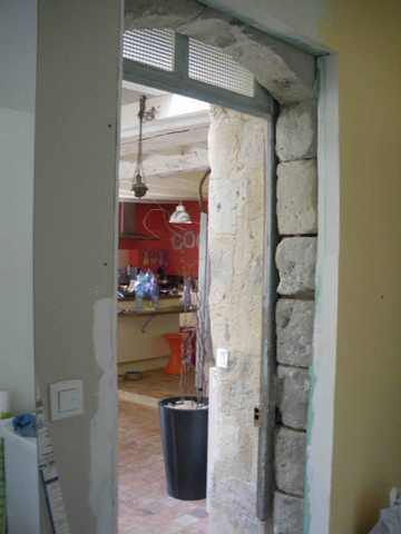

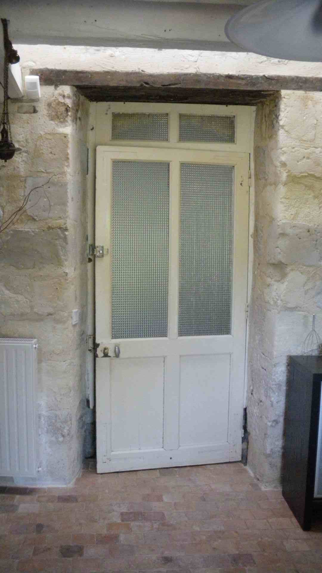

J 'ai trouvé tout ce qu'il me fallait pour faire ma porte. J'attends avec impatience les vacances pour pouvoir m'y mettre. Avant de faire, j'ai voulu me faire "la main" sur un meuble de métier récupéré à mon travail.
En attendant, voici la porte actuelle ce qui vous permettra de voir jusqu'à la fin l'évolution.

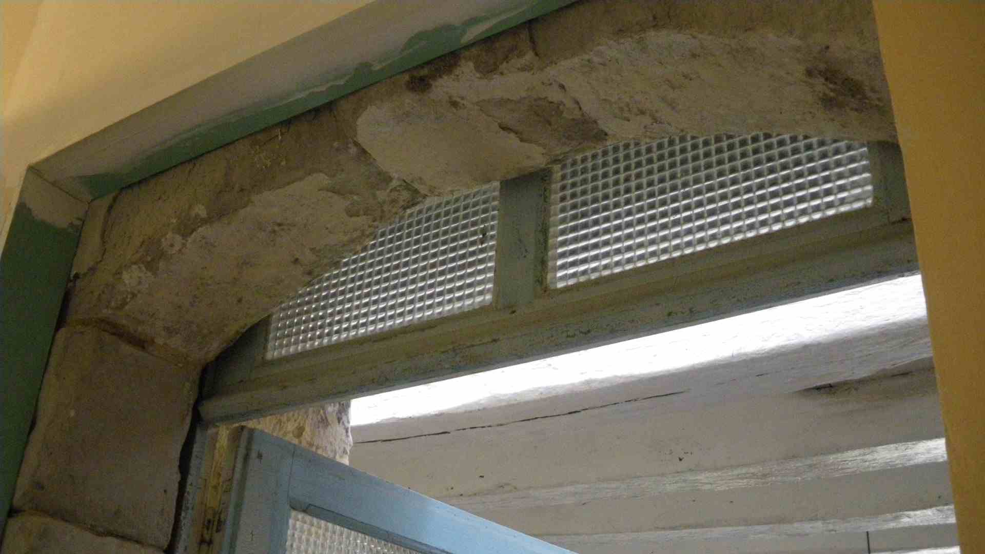

J'ai prévu de retaper la pierre, la gratter un peu et refaire des joints à la chaux. Cela serait dommage de ne pas faire réapparaître cet entourage en tuffeau.
Vos idées et vos conseils sont les bienvenus.
La porte qui sera remplacée

L'entourage vue de derrière
L'arc de la porte
L'arc de la porte

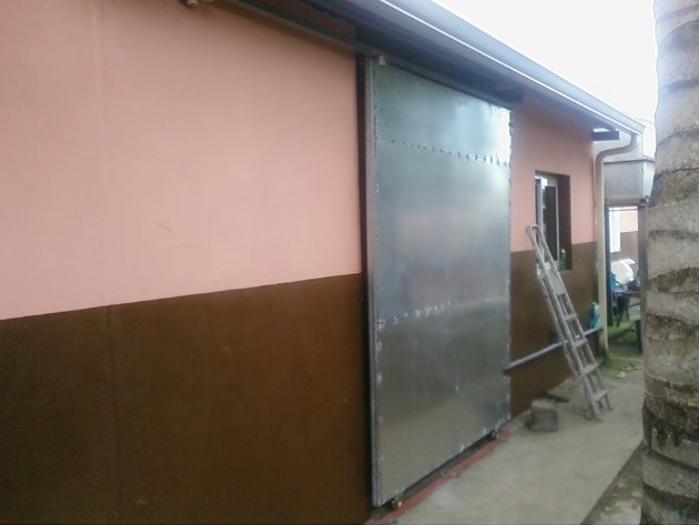

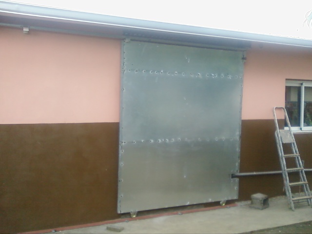

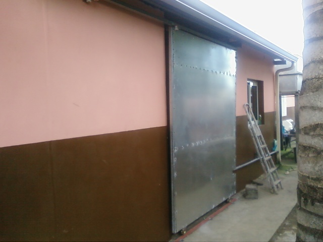

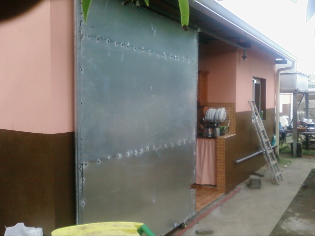

Je te laisse quelques photos d'une porte coulissante que j'ai faite pour ma tatie.
Ouverture de la porte.

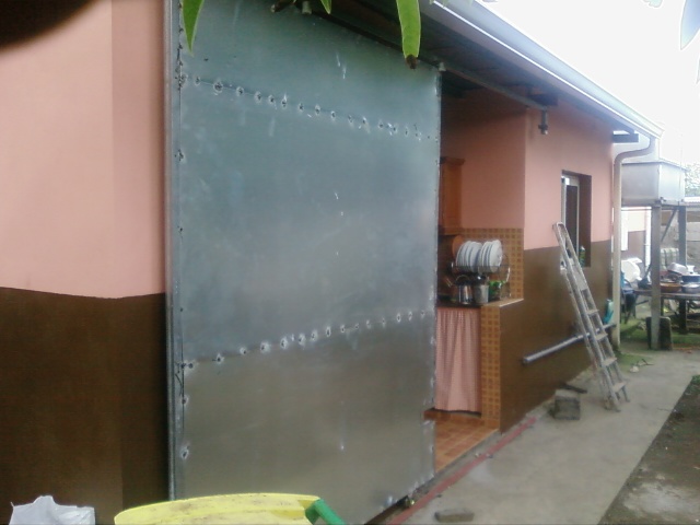

Vue totale fermée.
Vue totale fermée.
Vue possible sur rail du haut et du bas avec roulette diamètre 100.

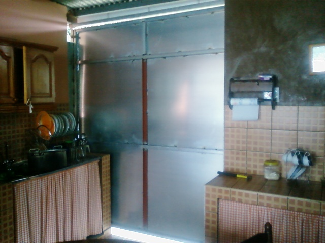

Vue de l'intérieur.
Vue de l'intérieur.

Messagede ChipiLO » Mar 4 Aoû 2009 14:46
C'est gentil, comment as-tu fait ?
ChipiLO
Messages: 33
Inscription: Mar 21 Avr 2009 11:41
Re: Porte coulissante et rail acier
Messagede brico974 » Mar 4 Aoû 2009 14:56
salut,
le tout est fait de tube carré de 40mm, de la tôle plane de 2mm d'épaisseur, une cornière de 40mm pour servir de rail au sol qui est soudée sur des fers plats de 25mm, qui eux mêmes sont boulonnés dans le sol. Pour le haut, il y a un tube carré de 40mm et un guide deux roulettes soudé dessus pour maintenir la porte.
Enfin voilà, si tu veux d'autres photos ou d'autres explications, dis le moi et je les mettrais sur le forum.
