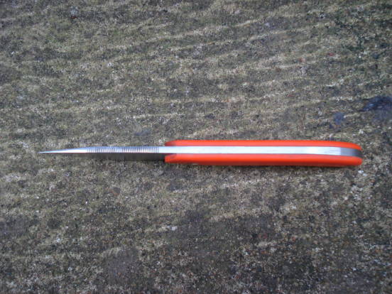

Quelqu'un qui n'est pas satisfait des outils du commerce (lame de cutter ou autres lames coupantes assez fines qui sont finalement assez souples) pour son activité de loisir, m'a demandé de lui réaliser un outil de coupe de type kiridashi. Ce monsieur réalise de la taille d'épargne sur lino d'art (mélange de liège compacté et pressé à du lino et collé sur une toile jute tressée, existant en deux épaisseurs : 3,2mm et 4,5mm).
Je vous cite la description de l'activité :
scout76 a écrit:C'est une technique utilisée par nombre de grands peintres et Picasso, en particulier. Il faut un objet coupant pour suivre le contour du dessin et ensuite travailler avec une gouge en U ou en V ou plate de différentes dimensions ; les gouges servent à enlever les parties de la plaque de lino ou de bois qui ne seront pas encrées, d'où le terme technique de "taille d'épargne". Une fois la gravure terminée, il y a la phase d'encrage, avec un rouleau, le dépôt sur la plaque encrée du papier spécial gravure puis passage dans une presse ou frotter au "baren" pressoir manuel japonais.

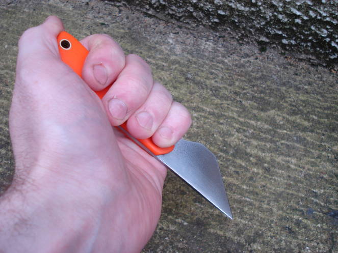

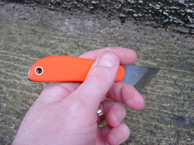

En réfléchissant un peu au projet, je suis arrivé sur un gros kiridashi assez massif, permettant des coupes tirées (comme un cutter) et poussées (comme un tranchet à cuir).
Techniquement cela donne :
  • 14,5 cm de long,
  • 4 cm de tranchant,
  • 3,5 mm d'épaisseur de lame,
  • 8 mm d'épaisseur.
  • Lame en 100MnCrW4 trempe à l'huile, revenu flash.
  • Manche en G10 orange riveté collé (de façon à avoir quelque chose de bien visible sur l'établie.
Il semblerait que l'outil corresponde bien à l'usage après quelques tests.
J'ai opté pour le 100MnCrW4 parce que je pense qu'il va permettre d'avoir un tranchant assez tenace et qu'il va être simple à affiler.

Y a-t-il une raison technique précise à la présence du petit contre tranchant ?

Pour le contre "tranchant" sert juste à diminuer un peu l'épaisseur de la pointe, cela affine l'esthétique sur le dessus, en réduit un peu le coté massif, et augmente un peu la pénétration. Mais ce n'est nullement affuté, c'est juste une "facette".

Le client est-il content ?
En tout cas, c'est du travail propre.
Bravo.

Messagede cardoso5fr » Ven 4 Mar 2011 23:32
Il a l'air plutôt satisfait : en tout cas au niveau du tranchant et de la prise en main, cela semble convenir.
