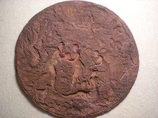

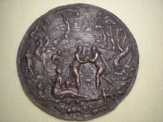

j'ai quelques questions à vous poser concernant une plaque circulaire en tôle de cuivre "emboutie" figurant une scène biblique dans le style du XVIIIème siècle.
Je souhaiterais avoir votre avis de technicien afin de déterminer si la technique de fabrication de l'objet est compatible avec le XVIIIème siècle ou s'il s'agit d'une copie moderne.
La plaque mesure 9 cm de diamètre et présente au dos de multiples "granulations" de moins d'1 mm de diamètre.
Merci pour tout et bonne nuit.

La technique est la galvanoplastie, ou électrodéposition. Donc fin 19ème début 20ème.

Messagede jef » Mar 6 Mar 2012 22:26
Bonsoir Ti Serge,
je vous remercie beaucoup pour ce diagnostic précis qui me permet d'écarter définitivement le XVIIIème siècle pour cette plaque.
Des connaissances techniques sur les procédés de fabrication à travers les âges me permettraient bien des erreurs, bref, encore du travail pour moi !
Merci pour tout et à bientôt.
JF
