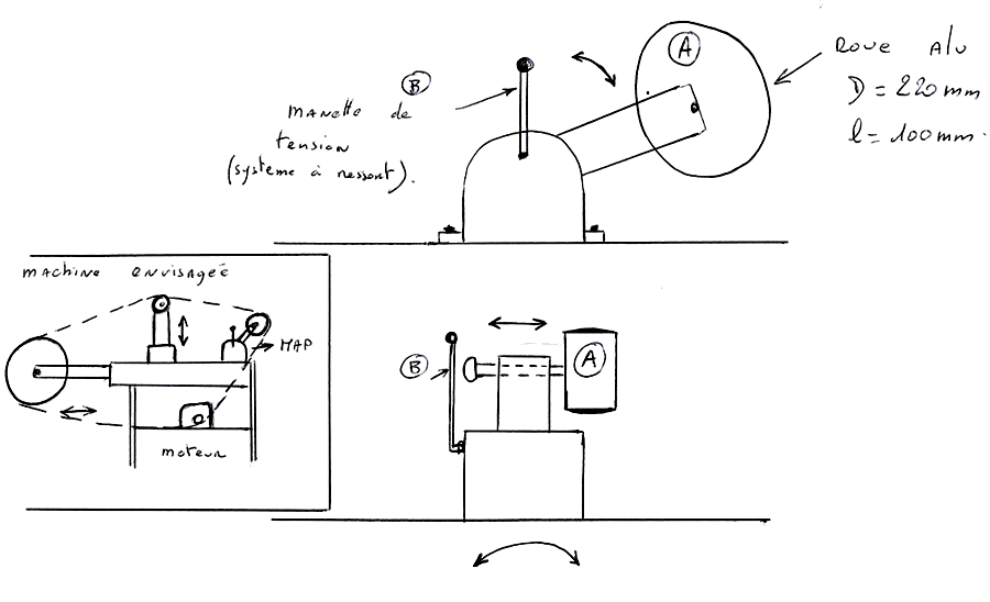

J'ai un petit schéma de cet appareil : ,la roue alu légèrement bombée est sur un bras articulé qui, par un ressort, fait la tension de la bande. Cette roue peut être déplacée transversalement, et le bâti peut être articulé de droite a gauche.
Ce que je ne comprends pas, ce serait l'utilité de ces réglages avec le montage que j'envisage. Ce mape ne devrait-il pas être plutôt le support de la roue crantée ?
Je dispose de 2 roues a caoutchouc crantée : une de 330 de diamètre et 50 mm de l. et une de 160mm de diamètre et 75mm de l.

Apparemment, tu possèdes une poulie de tension pour bande abrasive : un bon et couteux modèle.
C'est prévu pour être fixé au mur ou au sol pour tendre une bande abrasive derrière un touret, sur lequel est boulonnée une des roue de contact que tu possèdes.
La 330 mm est plutôt faite pour tourner à 1500t/mn, et la 160mm à 3000 t/mn.
